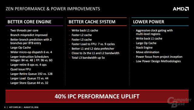

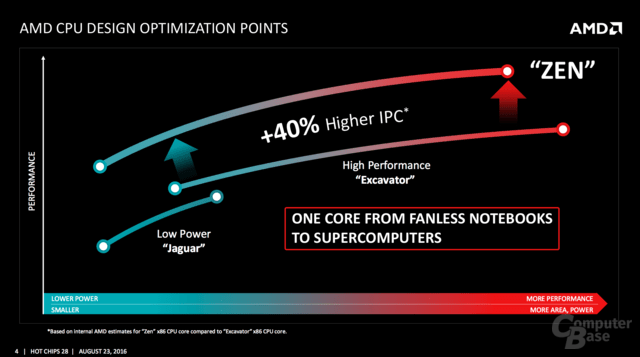

Analizziamo le immagini (perchè del tedesco non capisco nulla... Se qualcuno vuole, può vedere se c'è scritto qualcosa in più di quello che dirò... )
(se non si vedono le immagini, seguite il link di sopra e le vedrete in ordine)
Qui niente di nuovo: +40% IPC e range di potenze assorbite (immagino per core) che va da jaguar a poco meno di excavator. Come riportato più volte, Zen è un core tuttofare, che parte da meno di un w a core (quindi SoC per tablet o addirittura cellulari fattibili) e arriva a poco meno di excavator. Questo è ragionevole per 3 motivi:
1) Zen arriva a 8 core, quindi è logico che non si arrivi alla potenza max per core
2) Zen è sul 14nm, che consuma di meno, quindi è ragionevole pensare che si arrivi comunque più o meno alla stessa frequenza di excavator, anche se polaris ha avuto un +20% di frequenza E -50% di potenza, quindi c'è speranza per avere anche un incremento di frequenza
3) Il 14nm è un processo denso, poi loro ne usano la versione più densa. La densità di potenza per area non si può incrementare molto, altrimenti non riesci a dissipare
Questa è la slide più succosa e pregna di informazioni! Punto per punto:
- Two threads per core: lo sapevamo già... Ma ora è confermato: SMT2
- Branch misprediction improved: questo può essere dovuto a pipeline più corte (e quindi avremo un clock relativamente più basso) oppure al checkpointing... Speriamo la seconda...
- 2 BTB per entry: questo deve essere un brevetto di AMD. Mi sembra una cosa stranissima, comunque tu is megl che uan...
- Large op cache: vabeh, ma quanto?
- Wider uop dispatch 6 vs 4. Questo da solo può aumentare del 50% le prestazioni
- larger instruction scheduler: vabeh, questo aiuta con 2 thread per ordinare meglio le istruzioni
- Larger retire: 8 vs 4. QUESTO E' IMPORTANTISSIMO! Questo da solo può raddoppiare le prestazioni sui due thread. Con questo, l'SMT può veramente guadagnare come il CMT in casi fortunati e sicuramente più del 25-30% in media
- Quad issue FPU: questo ci conferma la PUTEEEEENZA della FPU. (era 3 in BD, mi pare)
- Larger retire queue: anche qui aiuta nell'SMT
- Larger load e store queue: migliore riordinamento delle istruzioni e aiuta nell'SMT
- Writeback l1 cache: è meglio di quella di BD
- faster L3 e L3: vabeh
- Faster load to FPU: 7 vs 9. Questo può essere dovuto al fatto che non è più CMT e quindi non si devono più sincronizzare e arbitrare i due core int
- better l1 e l2 prefetch: vabeh.
- Close to l1 & l2 bw: sulla L1 non vedo come si raddoppi, perchè il bus è lo stesso (forse bus a 256 bit? ma non mi pare). Sulla L2 può darsi che il bus sia raddoppiato, magari era 16+16bytes in BD. Ma close to 2x può voler dire che il clock non è superiore...
- L3 BW 5x: anche qui 4x bus e +25% frequenza
- Aggressive clock gating: ok
- Stack engine: probabilmente non si usano le AGU per lo stack, quindi anche miglioramenti delle prestazioni
- Move elimination: non si usano le ALU per i MOVE
- Power focus: si sono sbattuti sul risparmio energetico fin dal principio
- Low power methodologies: ok
- Core complex da 4 core
- L3 16 vie, 8MB, esclusiva sulla L2... Quindi tutti i rimuginamenti sul risparmio energetico vanno a farsi friggere: la cache è esclusiva e si somma. Ma questo vuol dire anche che pure 1MB di l3 per core migliora le prestazioni.
- L3 fatta di 4 fette, accedute in interleave sui bit bassi dell'indirizzo: un po' come l'interleaving su un controller RAM quad channel
- Ogni core accede alla L3 con la stessa latenza media. Qui c'è il riferimento velato a INTEL, dove con la sua architettura a ring, i core lontani devono aspettare di più...
Ecco... Questo è tutto...

non ho capito la L2 è esclusiva o inclusiva?
io ho capito che L2 è inclusiva e la L3 esclusiva.
la L2 é inclusiva e la L3 "quasi esclusiva" (parole AMD, eh!)

@Bjt2: per quanto riguarda la BW con L1 e L2, il guadagno di 2x può essere semplicemente spiegato col fatto che adesso la cache L1 e L2 sono asservite al singolo core, mentre con Excavator erano condivise tra due "core". In ogni caso Zen ha un bus da 256 bit tra L2 e L1-Dati più un bus da 256 bit tra l2 e L1-istruzioni. Il bus tra L3 e ogni cache L2 è sempre da 256 bit.

Originariamente inviato da gridracedriver Guarda i messaggi
fare male con tutto questo popò di roba mi pare difficile.
Questo, lo chiedo da ignorante, non è un notevole passo avanti rispetto a BD?

Originariamente inviato da Veradun Guarda i messaggi
Che vorrebbe dire?
L'unica cosa che mi viene in mente è che ogni complex abbia un accesso alla L3 del complex a fianco, per cui una L3 inclusiva diventa di fatto esclusiva nel caso di "accesso laterale". Però non mi sembra una spiegazione molto sensata.
Buona domanda. Potrebbe essere che la L3 si comporta in genere da esclusiva, ma potrebbe avere degli algoritmi per il prefetching che la portano ad avere in determinate situazioni dei duplicati dei dati/istruzioni della L2 (per aumenatere le prestazioni in alcune situazioni limite?). Le slides non rivelano questi dettagli, comunque.
E ci dice anche che un 8c/16t avrà 16MB di L3, ma non condivisa fra i due "complex", che ne avranno a disposizione 8 ognuno (in media quindi 2MB a core).
Ora commento le varie immagini, ma ho visto che sia il bus tra l3 e l2, sia il bus tra le 2 l3 è 2x256 bit... Quindi, a differenza di intel, che con il ring bus e molti core può metterci più salti tra un core e l'altro, con Zen i salti sono al max 2...

Originariamente inviato da leoneazzurro Guarda i messaggi
Da quello che ho capito il bus tra l3 e l2 è 2x256 bit: uno all'andata e uno al ritorno... Sul 2x... Credo tu abbia ragione... Solo la L1 dati è per "core" su BD. La L2 e la L1 istruzioni è condivisa. E forse il "quasi" 2x è proprio dovuta al fatto che le L1 dati sono comunque separate su BD, quindi la banda L1 totale non può raddoppiare... Io ancora ci spero in clock di Zen più elevati di XV...
