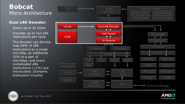

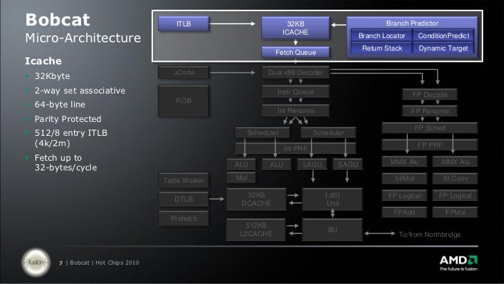

32byte fetch in Bobcat
http://image.slidesharecdn.com/bobca...?cb=1306859804
Decoder e micro-op
Ultima modifica di Ren : 12-07-2016 alle 23:38.

Originariamente inviato da Ren Guarda i messaggi
Molto utile quest'ultima slide, perché dà dei numeri precisi sull'uso di MOP single, double, e microcodice.
Solo che mi pare che, a occhio, i dati si discostino molto dalla tabella all'appendice B del manuale 47414 - "Software Optimization Guide for AMD Family 15h Processors", che parte da pagina 244, e per la quale vedo sostanzialmente lo stesso numero di istruzioni fastpath double e microcodificate, per lo meno per Bulldozer.
A occhio, come ho detto, per cui non sono dati precisi, ma scorrendo l'impressione è quella. E dunque sono ben meno dell'1%. D'altra parte ci sono microcodificate pure nuove e utili istruzioni (per i campi di bit, ad esempio).
