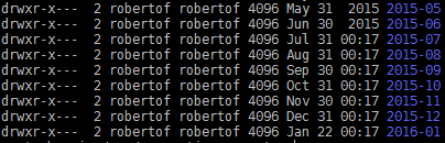

Purtroppo non e' l'output di un singolo programma. Mi sono un po' arrangiato.
Io uso Linux. Ho richiesto la pagina delle statistiche ogni minuto con lynx in un cronjob, estratto i dati numerici e scritti in un file. Poi ho usato gnuplot per generare i grafici.
Interessante trovata .
Se ti può essere utile, tempo fa scrissi un tool con lo scopo simile al tuo, che estrae tutte le statistiche disponibili dal pannello del router, per poi salvarle in un file JSON con un formato del genere. Ce l'ho in cron.hourly su una RPi quasi da quando ho attivato la VDSL e mi genera abbastanza statistiche da soddisfare il mio palato da nerd
