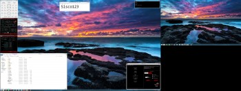

Iscritto dal: Jul 2011
Messaggi: 1558
Sisco123 - i7 [email protected] Vcore 1.350v - [email protected] VCache 1.20v - 16Gb RAM [email protected] - 15 15 17 37 1T Mobo: Asus Rampage V Extreme - Dissipatore: Ybris Black Sun Xtreme - Ali:Enermax Platimax 1200 CPU Frequency: 4.600 MHz - 100 x 46 - CPU Strap: 100 - VCore : 1.350v Adattativo CPU Input Voltage: 1.850v - LLC: Auto - VCCIO: 1.034v Cache Frequency: 4200Mhz - Cache Voltage: 1.200v RAM Marca: Corsair - Modello: Vengeance DDR4 2800 16 18 18 36 2T Frequency RAM: 3200 - Timings: 15 15 17 37 - VDimm: 1.36v Command Rate: 1T VCCSA: Auto - PLL Voltage: Auto RealBench Score: 108572 Intel XTU Benchmark: 1875 Se ora non scendo a cena mi ammazzano. P.S. Il test di aida te l'ho fatto in clima estivo,è arrivata mammina per il cenone e la temperatura di casa deve restare rigorosamente sopra i 23° |
