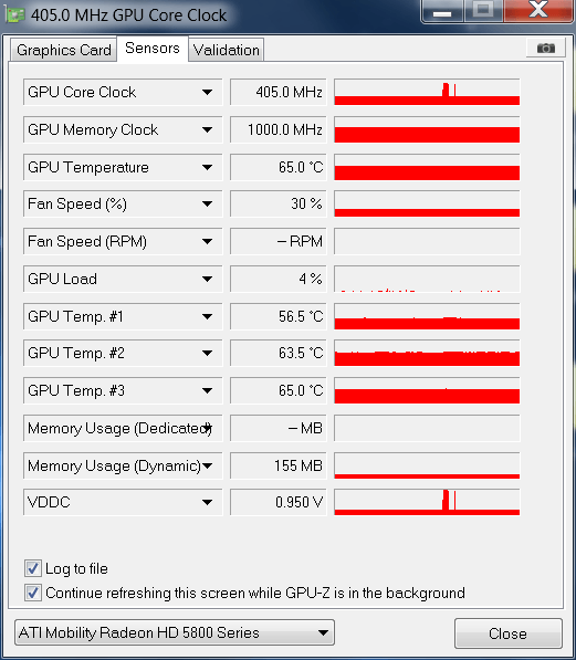

Old 31-12-2012, 22:08   #13322
gimhw
L'Avatar di gimhw
Iscritto dal: Nov 2011
Messaggi: 79
Originariamente inviato da arkhan1 Guarda i messaggi
Ciao Ragazzi,
Ho bisogno del vostro aiuto, se riusciste a risolvere il seguente problema mi fareste proprio un bel regalo di natale...
Computer:ASUS G73jh
Il computer mi va a scatti e soffre di alcuni blackout momentanei, per farvi capire bene, avete presente quando scrivete sul forum o su Mword e le parole vengono visualizzate in ritardo ad esempio voi scrivete "provaprova", quindi vedete comparire a video "pro" poi il computer si blocca e dopo compare il resto della parola tutto insieme.
Questo è uno dei sintomi che sto sperimentando ma in generale ho dei problemi su tutta la macchina perchè questi scatti si verificano anche durante i giochi, la riproduzione di video di youtube ANCHE se il computer non è sotto sforzo!!!.
Ho provato ad aggiornare tutto, driver video ecc ecc, deframmentazione disco, analisi con antivirus...
Le temperature non mi sembrano elevatissime.:
GPU 65°
CPU 55°
misurate ora che scrivo e il computer non sta sotto sforzo...
Non so più dove sbattere la testa...
Ogni suggerimento è ben accetto....
Grazie!
http://gpuz.techpowerup.com/12/12/31/bmr.png
http://gpuz.techpowerup.com/12/12/31/5hd.png
Stesso problema avuto con il G73jw (con scheda video Nvidia - non quello in firma).
Il problema era dovuto all'HD. Dopo aver verificato con un'altro HD che il problema proveniva dall'HD, l'ho spedito all'assistenza Asus la quale ha provveduto a sostituirlo in garanzia.
Con "Atto Disk Benchmark" puoi verificare tramite un grafico l'integrità dell'HD.

Old 01-01-2013, 13:12   #13323
arkhan1
Messaggi: 40
Originariamente inviato da gimhw Guarda i messaggi
Adesso provo anche questo...
Tra le varie cose ho pensato che la causa del problema potrebbe anche essere l'HD infatti ho provato una deframmentazione e correzione degli errori...adesso approfondisco....
qualsiasi suggerimento è moooolto gradito....
arkhan1 è offline   Rispondi citando il messaggio o parte di esso

Ok fatto. Prima di fare tutto però ho dovuto reinstallare i driver scheda video perchè il catalyst mi dava problemi: in pratica quando lo richiamavo nel menu di Windows per andare a vederne le impostazioni mi appariva una finestra di errore in cui mi si diceva che non era possibile trovare il file .exe.
Boh, non capisco perchè di punto in bianco non mi trovava più nulla.
Cmq ho reinstallato (mi compare anche nel menu in basso a destra) e sembra tutto ok. Da cosa può dipendere se di punto in bianco non mi trova più il catalyst?
Per lo schermo appena farò una prova con un altro monitor vi farò sapere se è un problema di LCD o di scheda video.
Buona serata

mah, probabilmente l'installazione non era andata a buon fine... ci può stare... se adesso funge tutto e hai messo anche il vbios di Gary (che era nato proprio per migliorare la compatibilità con i driver non asus) allora rimane la prova del monitor... facci sapere
