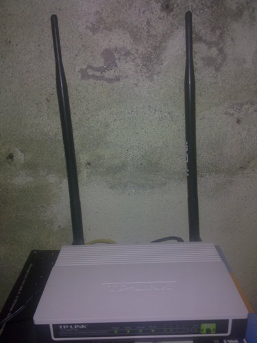

Modifica per le antenne
per modificare le antenne:
1) acquistare due cavi PIGTAIL U FL to Rp-sma, 18cm
2) acquistare due antenne, d-link, tp-link con supporto sono tra le migliori.
3) costruire due rondelle con foro centrale 6mm ed esterno 12mm.
Rimuovere i tappi di gomma a copertura delle viti, svitare le viti con cacciavite TORX da 5, rimuovere i cavi delle antenne dalla PCB, e aiutandosi con una pinza gli emettitori dal suporto in plastica.
Prendere le due rondelle e segarle quanto basta, in modo che si incastrino sul
blocco che è stampato per evitare che le antenne originali girino 360°.
Fissate le rondelle al connettore rp-sma, passate ii cavi all'interno del supporto in plastica, e incollate il tutto, io avendo la resina o resinato...
inestate i connettori u-fl e rimontate il tutto:
maxmizer è offline   Rispondi citando il messaggio o parte di esso

Originariamente inviato da maxmizer Guarda i messaggi
ottimo tutorial.
Io come antenne suggerirei però le tplink da 8dbi ,
quelle tue sono un pò troppo ingombranti.
Cioè anche queste lo sono ma almeno rimangono sul router
MODFS mod firmware per DGN3500, DGN2200,WAG320n thread ufficiale
Miei post utili sul DGN3500:Test velocità wifi # Test sforzo: 1,2# Foto interno #
gnommo è offline   Rispondi citando il messaggio o parte di esso
Good. Not più microantenne...
Due cose.
1. Riesci a quantificare la bontà dell'intervento. Ad esempio, di quanti dB aumenta il segnale?
2. Visto che l'hai aperto, mi confermi che La schedina wifi è saldata? Sembrerebbe di sì...
Gibbus è offline   Rispondi citando il messaggio o parte di esso
1. non ti aspettare miracoli
2. non è saldata, è proprio l'intero comparto wifi che è integrato nel layout della scheda madre. Del resto sono pochi i router ora che hanno le schedine pci.
Anzi i nuovi chip che stanno uscendo hanno addirittura il wifi integrato nel chip principale, in modo da integrare in un unico chip: processore principale + adsl +wifi +switch gigabit
Come potete vedere il v3 ha già lo switch 10/100 integrato nel chip principale, sarà forse il primo della netgear, negli altri modelli lo switch è un'unità indipendente dotata di suo clock.

Originariamente inviato da gnommo Guarda i messaggi
si certo, bisogna verificare se è un vantaggio e uno svantaggio, io ho messo in foto una sul router e una volante, comunque ottime anche le TP-link...
avendole provate tutte, questione di gusti...
http://www.dlink.com.au/products/?pid=416
http://www.tp-link.it/products/detai...el=TL-ANT2408C
aggiungo disegno rondella.
