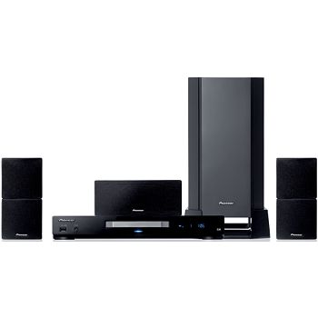

consiglio urgente!!!
Un saluto a tutti.
Scusate se mi intrometto ma ho bisogno di un consiglio urgente...devo acquistare un Sintoamplificatore della Pioneer serie VSX 2020-K, che tipo di SubWoofer devo montare, Attivo o passivo?
Siccome ho già un sistema Dvd surround 5.1 della Pioneer completo di casse e sub, volevo sfruttare questo kit vicino al sintoamplificatore, penso ke le casse vadano bene, ho invece qualke dubbio con il sub (se va bene oppure no) inquanto dietro esce solo con il cavo rosso e nero diretto, quindi suppongo sia passivo!!! Aspetto vostri consigli...
Anticipatamente grazie.

Originariamente inviato da yoghi7415 Guarda i messaggi
Per quello che ho letto, in genere i subwoofer sono attivi, considerando le potenze coinvolte penso sia pure comprensibile, in questo modo non è necessario fare abbinamenti con amplificatori con potenze enormi (dove più potenza significa pure costi più elevati).
Immagino si tratti di un sistema all-in-one, magari se specifici il modello preciso qualcuno ti saprà indicare quali tipo di subwoofer viene utilizzato.
Comunque fare una spesa così ingente per il sintoamplificatore penso che potrebbe essere eccessiva, specie se poi devi aggiungere altre centinaia di euro per un subwoofer, a quel punto magari potresti pensare a reindirizzare le tue risorse in interventi di cambiamento più consistenti.

Ad (ALELINUX) il mio home theatre DVD della Pioneer è HTZ370DVquello che si vede nella foto dell'URL allegato, quindi fai le tue considerazoni...se c'è anche qualche altra anima buona che mi può dare qualche altro consiglio, sono tutt'orecchi.
...ripeto però, che le casse sicuro le posso usare, il subwoofer devo comprarlo amplificato oppure no!!!
tra l'altro il sintoVSX 2020-K Pioneer nelle specifiche tecniche c'è anche la voce "uscita sub PRE-AMPLIF ", che cosa intendono con questo??? che va bene anche il mio?
Per ALELINUX:il sinto mi serve per collegare il lettore BluRay 3d della SONY (oltre a collegare il decoder MySKY HD, la PLAYSTATION e altra roba) e il sinto in questione codifica anche l'audio 3d...
http://s7d1.scene7.com/is/image/vann...0&op_sharpen=1
Grazie a tutti per la risposta...
Mi sono sforzato di cercare informazioni in Rete con un:
Subwoofer: 20 Watts (45 Hz-200 Hz, 1 % THD, 4O)
"a naso" ho la forte impressione che si tratti di un subwoofer passivo.
Chiaro però che non ci giuro sopra dato che non ho trovato un granché.
Pioneer-HTZ-370DV
List Price: $399.98
(almeno l'ultimo prezzo di vendita registrato su amazon).
Per me non ha senso l'idea di prendere un sintoamplificatore che costa il doppio di tutto il tuo sistema
Discussione su una certa mancanza di questo sistema:
5.1 on Pioneer HTZ-370DV
Immagino che esistano soluzioni più economiche che permettano di realizzare quanto desideri.
