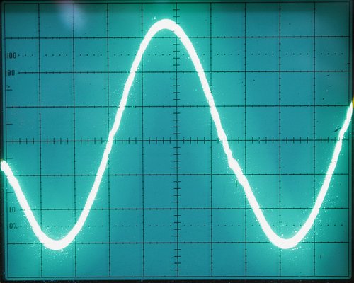

Domanda preliminare: quando si legge "pure sine wave" si intende che tale forma d'onda è *sempre* così, cioè anche quando la corrente c'è, o solo quando manca?
Ciò fatto presente vi chiedo 1) che potenza minima deve avere uno UPS per il mio caso; 2) se proteggerà i componenti (soprattutto il mio nuovo hd meccanico) dai cali di tensione; 3) qualche suggerimento di modelli che possono fare al mio caso.
Il mio attuale riferimento, sia per caratteristiche che per costo, è questo cyberpower cp900epfclcd:
https://www.cyberpower.com/eu/en/pro...u/cp900epfclcd
VA 900 - Watts 540 (Output Power Factor 0.60) - Line-interactive UPS Topology - Active PFC Compatible - Pure Sine Wave Output
considerate che il minimo prezzo a cui l'ho trovato è 170eur spedito, spero di aver azzeccato con la potenza, ditemi voi.
Altra alternativa molto più economica è questo Powerwalker serie VI
https://powerwalker.com/?page=produc...120080&lang=en
800 VA - 480W (Output Power Factor 0.60) - Line-Interactive - Active PFC - Pure Sine Wave
ed il costo minimo a cui l'ho trovato è 85eur spedito. Ci sarebbe anche la versione da 600VA ma non so se reggerà i 2 blackouts che sto ponendo come limite discriminante.
Come mai, a quasi parità di caratteristiche sula carta, uno costa il doppio dell'altro? Componentistica? Durata delle batterie? Volendo ragionare sull'investimento a lungo termine, e conteggiando costo delle batterie di ricambio e la durata di vita dello UPS prima che si guasti e si debba cestinare, che consigliate? Considerate che posso pensare io a piccoli/facili lavori elettronici, per es. cambiare un condensatore.

Riguardo il cyberpower cp900epfclcd ho cominciato a guardare un po' di recensioni su a*m*z americano, anche se lì vendono ups di una serie leggermente differente, per es. CP1500PFCLCD (manca la "e" e non ho capito per cosa sta). Alcuni hanno postato foto fatte ai loro oscilloscopi, per es.
https://images-na.ssl-images-amazon....1ko9HtjD2L.jpg per il modello CP1500PFCLCD
https://images-na.ssl-images-amazon....L._SL1600_.jpg per il modello CP1350PFCLCD
Ma nessuna foto dell'onda per il modello 850va. Quello che vorrei chiedere è se anche per la serie ed il modello di mio interesse 900VA la qualità della forma d'onda è identica ai modelli sopra indicati. Chiedo perchè so che ormai molte aziende diversificano la produzione e non vorrei che, ad una piccola variazione della serie (con/senza "e") cambi radicalmente la qualità della componentistica. Inoltre so che la diversificazione avviene anche all'interno della stessa serie e ciò che mi chiedo è se, negli UPS più "piccoli" della serie i questione, oltre ad essere più piccola la batteria, ci sia anche una componentistica peggiore. Ma spero siano tutte solo s*g*e mentali

Tornare utile in quali casi? Ti riferisci allo scenario dei 2 blackouts che ho descritto sopra o ad altro?
Per quei pochi minuti potrebbe bastare anche una batteria di piccola taglia, più che altro con una batteria più grande in futuro a vita inoltrata avrai meno patemi di sostituzione perché la riduzione dell'autonomia si noterà meno.
Originariamente inviato da fasteagle Guarda i messaggi
European? Magari è la versione senza prese schuko.
Eh, bella domanda, ma un po' troppo specifica, non credo di essere in grado di aiutarti. Secondo me essendo della stessa serie dovrebbe avere più o meno gli stessi componenti
