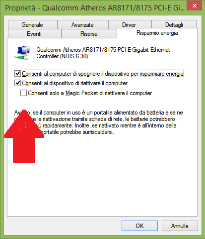

nko
Iscritto dal: Jun 2009
Messaggi: 11
si è normale
io ho uno switch D-link green a cui è connessa la powerline , e in standby non ci va
se ci fai caso in standby entra solo se collegata al PC
MA
solo se hai abilitato per la periferica LAN il risparmio energetico da gestione periferiche
Morale della favola la powerline si spegne solo se la porta LAN a cui è collegata è OFF (quando il pc è in sospensione i led della porta LAN sono spenti)
gli switch casalinghi (senza manager) non hanno possibilità di spegnere la porta (altrimenti seghi fuori il WAKE ON LAN)
per concludere , tieni presente che con la powerline in standby (e relativa porta LAN spenta) il wake on LAN non è possibile

nello specifico mi riferivo alla scheda di rete del PC
