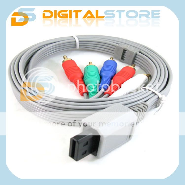

Sto cercando online il cavo component RGB...in effetti riuscirei a spendere poco più di 8 euro, spedizione compresa...
Cercando questo cavo ho trovato pure quest'altro LINK che a quanto ho capito serve per la Nintendo Wii che costa più o meno uguale e comprende anche il bianco e rosso dell'audio...non mi sembra però che vada bene per collegarlo all'hdmi della tv,giusto?

Aggiornamenti per chi interessa...sono riuscito a recuperare il cavo RGB e ho fatto le dovute prove.
Riepilogando ho collegato la scart del TV al cam del DVDR per mandare il segnale TV al DVDR.
Poi ho collegato il segnale Comp. Out del DVDR al Comp.In del TV per mandare il segnale dal DVDR al TV.
Risultato:
-se guardo la TV il DVDR registra cosa sto guardando in TV e fin qui va bene.
-se però cambio canale passando al segnale Comp. registra nero perchè immagino che il DVDR riceva il segnale Comp. e non più il segnale TV, infatti sul display del DVDR da "cam1" diventa "no signal" quando cambio canale.
Conclusioni:
Userò un DDT esterno che avevo sdoppiando il segnale...come suggerito è la soluzione più semplice.
Ulteriore problema... ...ho già sdoppiato il segnale per mandarlo in un'altra stanza...che voi sappiate si può "triplicare"?
EDIT: Ho triplicato con due sdoppiatori...
