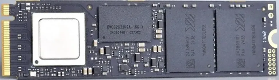

In tutto ciò, comunque, emerge sul mercato il primo SSD PCIe 5.0 con controller MaxioTech MAP1806 (DRAM-less, 12 nm, 8 canali da 3.600 MT/s e 32 CE totali), l'Hikvision C5000. Le due recensioni qui: uno e due. Non si sa bene il modello di NAND flash usato ma penso che siano le YMTC EET1A (232L TLC).
TL;DR: il miglior controller DRAM-less finora ed è il primo controller PCIe 5.0 a non andare in TT sotto stress. In sequenziale pareggia gli SSD DRAM-based ma in random no a causa del firmware troppo acerbo. Grandissime potenzialità in vista di nuovi aggiornamenti del firmware.
Dalle recensioni si ottiene che il MAP1806 si differenzia dal MAP1602 per l'IHS in nichel, il maggior numero di canali di comunicazione con le NAND flash (con rispettiva maggiore velocità - 3.600 MT/s vs. 2.400 MT/s) e per un aumento della dimensione della SRAM. A quanto pare MaxioTech non è stata in grado di passare ai nodi 7 nm/6 nm/5 nm a causa dei costi:
Sfortunatamente, a causa dei costi, il 1806 non ha adottato l'avanzato processo 7nm o 5nm ma ha mantenuto lo stesso processo della scorsa generazione.

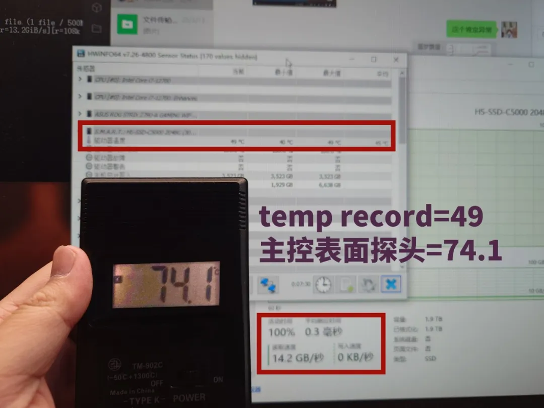

Facile pensare "chissà che temperature fa se gli altri produttori non sono riusciti a stare sotto il TT usando un processo produttivo di 7 nm/6 nm/5 nm, un design DRAM-less e un IHS di nichel..."
74 °C sotto stress test senza dissipatore, senza ventola e con delle "Lenovo mouse clips". Con la ventola accesa fa 64 °C nella seconda recensione, mentre la prima recensione segna 63 °C sotto stress test usando soltanto un dissipatore da 1 euro (8 yuan). Direi il Gen5 più freddo che abbiamo visto finora. A quanto pare MaxioTech è stata in grado di ottenere temperature così basse tramite l'uso di alcune tecnologie a bassa potenza come Dynamic Voltage Frequency Scaling (DVFS) e con un PHY delle NAND flash autosviluppato:
In aggiunta all'uso estensivo di funzionalità a bassa potenza come DVFS, un'altra ragione molto importante è che MAXIO usa un NAND PHY completamente autosviluppato che permette al 1806 di ottenere uno spazio di tuning maggiore rispetto agli altri controller che usano soluzioni esterne IP sotto I/O pesanti e carichi di computing leggeri come letture sequenziali.
Il problema sono le performance randomiche che non sono così buone come le temperature: il MAP1806 ha chiaramente problemi con carichi di lavori da 4kB, specialmente se a bassa QD visto che sembra essere più orientato per carichi di lavoro ad alta QD. Gli IOPS in lettura sequenziale sono più di 1.900.000 che è un numero più alto di quello raggiunto dal 9100 PRO, ma gli IOPS in scrittura sequenziale sono circa 1.500.000 quindi 300.000 IOPS in meno rispetto al 9100 PRO.
Tuttavia, il problema sembra esser risolvibile in futuro essendo proveniente dal firmware:
All'inizio, la mia sensazione è che questo è causato probabilmente dalla tendenza di un debugging del firmware che è più simile ad un attacco speciale di sintonizzazione per la distribuzione di IA concentrandosi su elevata casualità e su prestazioni elevate in parallelo sotto code profonde. [...] il problema potrebbe esser risolto aggiornando il firmware online per migliorare le performance in futuro.
Terminando con la scrittura sequenziale e le scritture sulle NAND flash TLC il MAP1806 non delude affatto, ha una cache SLC di circa 300GB sul modello da 2TB con performance da 12.000 MB/s. Le scritture sulle NAND flash TLC sono di circa 3.000-3.200 MB/s. Poi entra in uno stato di folding da circa 1.500 MB/s. Anche se è peggiore del TiPro9000 (motivo per il quale credo che usi le "vecchie" EET1A) batte il 9100 PRO ed è quasi al livello dei migliori SSD PCIe 5.0 come il Micron 4600.
Ho letto un po con calma.
Certo ci sanno fare i cinesi con le review https://post.smzdm.com/p/amvpq934/ molto molto ben fatta.
Ovviamente doveva arrivare anche l'ssd pcie 5.0 di tipo dram less..
Nessuno stupore per essere meglio del Samsung 9100 PRO, abbiamo già visto che non è per ora la versione con le nand adatte ed è quindi cappato.
Buona temperatura.
Buone prestazioni.
Un altro prodotto ben fatto per Maxio / JMicron.
L'unica cosa che mi stona del "progetto Hikvision C5000" (una cosa accademica visto che poi i risultati li porta comunque a casa), è l'affermazioni sull'uso del Cortex R5 al posto del nuovo R8 e quindi la conseguenza che ne viene.
Il MAP1806 ha poco più di un anno quindi ovvio rientra già nel pacchetto di restrizioni sulle tecnologie USA.
E' probabile che Maxio, pur essendo Taiwanese, e quindi con accesso alle tecnologie ultime di ARM, non possa ancora utilizzarlo; non credo c'entri l'aspetto economico.
Però apprezzo la non polemica dell'interpretazione cinese del recensore.
L'aver dovuto utilizzare una cpu real time inferiore rispetto a quelle del SM2508 ha probabilmente segnato le caratteristiche dei questo controller, con un numero doppio di canali e l'uso di un numero doppio di chip nand flash per massimizzarne il parallelismo prestazionale.
Un Zhitai's TiPro9000 2TB ha 2 chip 3D NAND con Xtacking 4.0 232 strati
https://cdn.mos.cms.futurecdn.net/Ah...70-80.jpg.webp
Hikvision C5000 2TB ha 4 chip nand.
Un altra cosa è il riferimento a DVFS e PHY autosviluppato per le NAND flash. Sono rumors o hai trovato qualcosa di scritto?
LEONARDO DA VINCI

Originariamente inviato da @Liupen Guarda i messaggi
Secondo me hanno mantenuto i core ARM Cortex-R5 semplicemente perché si sono accorti che si possono ottenere ancora ottime prestazioni senza dover passare ai meno efficienti (ma ovviamente più performanti) ARM Cortex-R8. Alla fine soltanto Silicon Motion, per ora, ha deciso di adottare gli ARM Cortex-R8 (del Phison E28 non sappiamo ancora che core sono), del resto Phison (E26 ed E31T) ed InnoGrit (IG5666) ARM Cortex-R5.
Poi se ci devi mettere che il processo produttivo è rimasto il vecchio 12 nm, forse capisci che è meglio rimanere con gli R5…
Mi ero accorto delle lamentele sulle prestazioni castrate a causa della CPU Intel ma non del maggior interleaving dell’Hikvision. Grazie per l’accortezza Liupen, chissà di quanto sarebbero cambiati i risultati se il recensore avesse utilizzato una CPU AMD.
Non ho trovato nulla di scritto, purtroppo, ma la fonte di quello che ho detto è la 2ª recensione da me linkata e penso che possa esser la miglior fonte al mondo essendo di provenienza cinese (ed essendo anche un grande recensore quella che l’ha fatta. Avevo già linkato in precedenza la sua recensione sul 9100 PRO OEM che aveva ottenuto in anteprima insieme a tanti altri SSD OEM che puoi vedere nella comparazione di CDM nella recensione del C5000). Sono loro che hanno le maggiori informazioni essendo comunque recensori locali. In quella recensione c’è scritta l’insufficienza dei soldi per il processo produttivo più “piccolo”, l’aumento della SRAM, del DVFS e anche del PHY delle NAND flash autosviluppato (anche se ammetto di non sapere cosa si intenda bene con quest’ultima parte). Tu pensa che prima di questa recensione manco sapevo cosa fosse il DVFS…
Comunque potremmo aspettare maggiori informazioni da MaxioTech, anche se dubito usciranno mai. O aspettiamo maggiori informazioni da loro o direttamente recensioni dalle testate americane a cui siamo abituati (e io direi la seconda).
