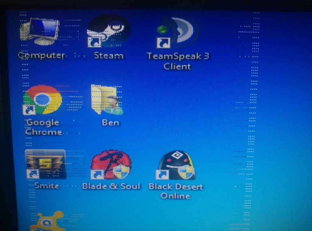

Questo sabato, mente giocavo a blackdesert, improvvisamente sullo schermo compaiono delle bande verticali bianche alternate per poi diventar tutto verde (molto "pixelloso") con tanto di blocco del pc. Non avendo risposta a nessun comando forzo il riavvio e siccome da qualche tempo avevo problemini con Raptr (che mi causavano saltuariamente il blocco del sistema) decido di disinstallarlo.
Fatto ciò, gioco diverse ore senza alcun problema.
Questa domenica riesco a giocare a 3-4 giochi per diverse ore, con alternata navigazione in rete ed ascolto musica, sempre senza riscontrare il minimo problema.
Ero convinto d'aver risolto il problema, ma stamattina (in vari riavvii) ecco quanto vedo:
Ho effettuato per scrupolo un controllo del disco, una passata di ccleaner, disinstallato i driver della scheda video (Che erano comunque i più recenti) e tramite il suo software (AMD Radeon Settings) ho riscaricato e reinstallato il driver ( versione 15.30.1025.1001 ) ma nonostante ciò ho ottenuto ancora sia un blocco del pc "pixelloso" che altri glitch grafici completamente randomici. La cosa strana è che non sempre ottengo questi errori, ad esempio in questo momento funziona tutto bene, ad ogni modo questa è la scheda video:

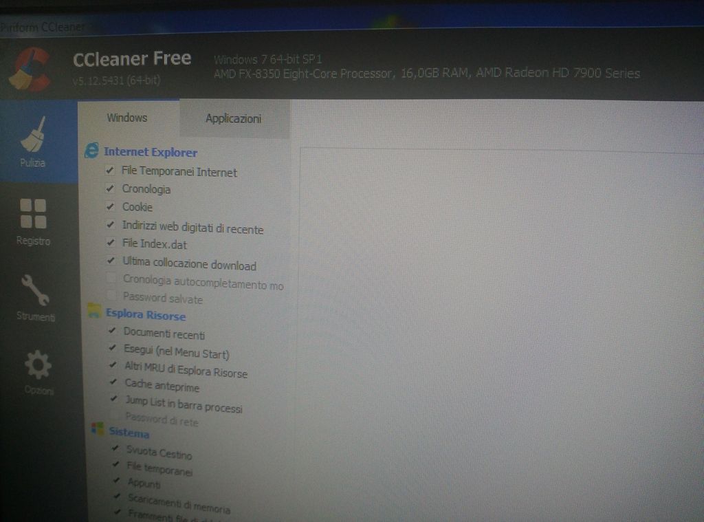

2) Anche qui, credevo bastasse quello che si leggeva nell'imma di Ccleaner, ad ogni modo ho recuperato l'ordine fatto quando acquistai i componenti, ricopio per comodità:

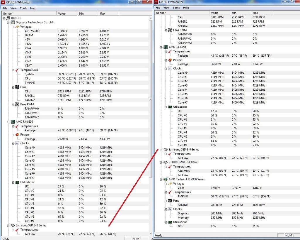

Per quanto concerne le temperature, queste sono quelle con il pc "a riposo" (solamente chrome attivo):
Da profano, mi sembrano discrete. Allego anche le temperature durante una sessione di gaming online, ma non so quanto possa essere utile considerando che i glitch citati mi accadono anche all'avvio o durante la mera navigazione (quindi con un pc non sotto sforzo):

Dallo screen qui sotto, si capisce che drivers o parti del sistema operativo non centrano nulla, il problema è più in fondo:
  • Polvere sui contatti
  • Frequenze, temperature errate
  • Cavi, connettori danneggiati
  • Componenti danneggiati
