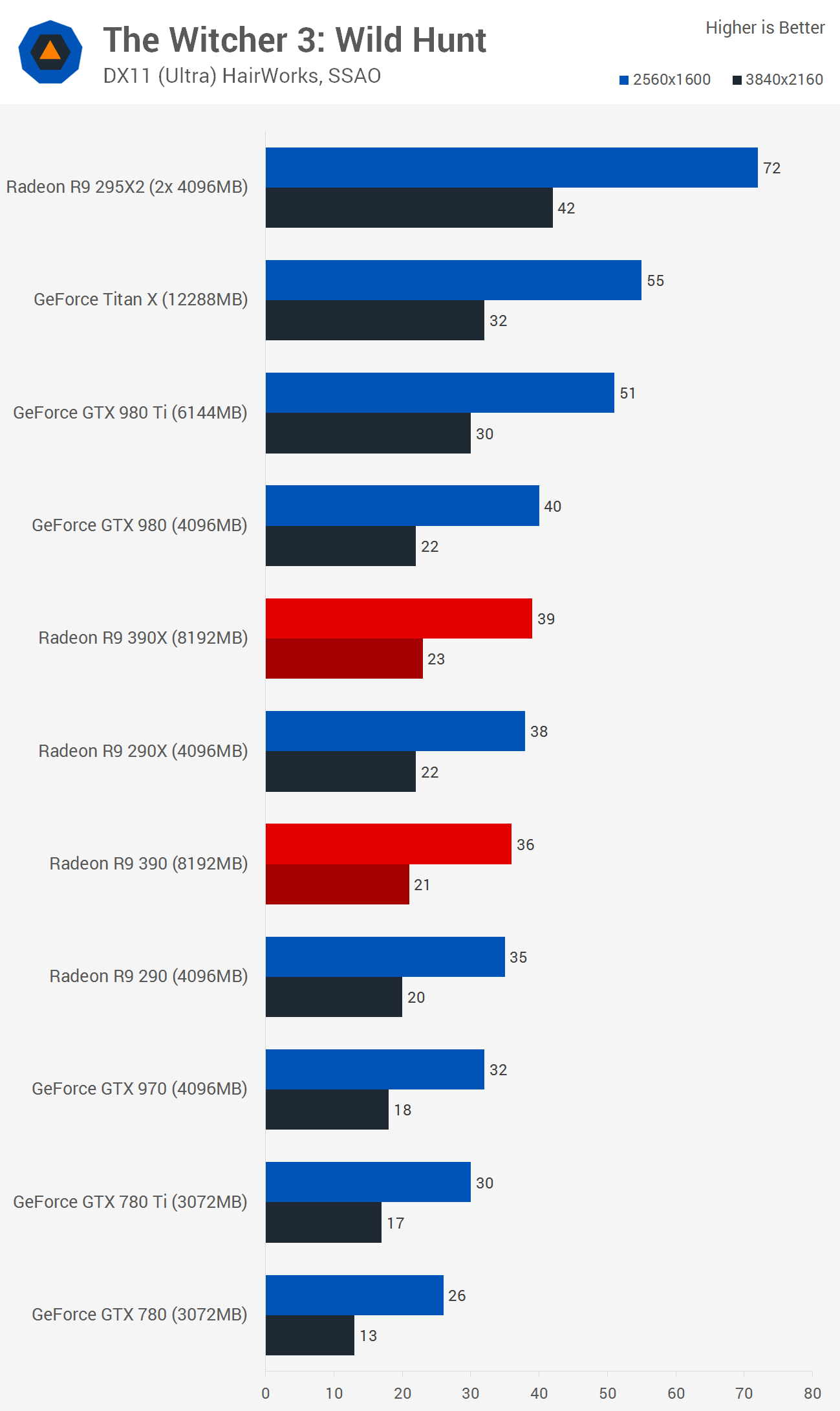

cmq la 970 e troppo poco x quella risoluzione, aspetta di raccimolare qualcosa di piu e prendi una 390X
http://www.techspot.com/articles-inf...Witcher_01.png
mediametne la 390X e il 15% piu veloce
https://tpucdn.com/reviews/Sapphire/..._2560_1440.png
e quando si fanno 30-45 fps ogni briciolo di potenza extra fa molto comodo
