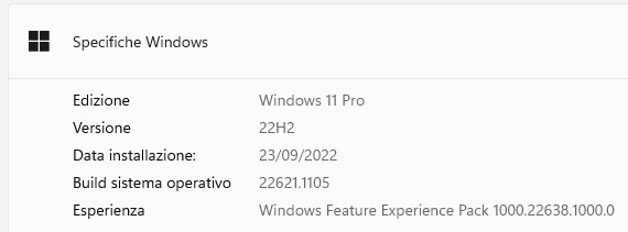

A me è arrivato ieri, da solo, in Windows Update .
Procedure per....non ne conosco .

Finalmente ho trovato il tempo per aggiornare, scaricata l'iso (ho dovuto fare la chiavetta con Rufus, altrimenti con l'iso diretta non superavo i controlli...) e sovrascrtto windows. Tutto è ffilato liscio ma cavolo se è lento l'aggiornamento! 1 ora
