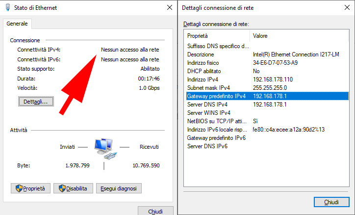

Aggiungo due screen durante il blackout di linea, anche se rimangono gli stessi durante il normale funzionamento.
Infine, mi pare di aver notato che se spengo il NAS il problema non si verifica....
