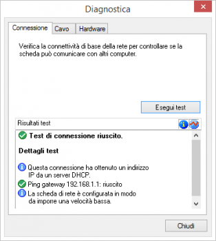

Trafficando con le impostazioni dell'adattatore di rete, per tentare di risolvere un problema che mi fa trasferire files da NAS a PC a soli 2 Megabytes/s, ho eseguito un test di diagnostica e guardate cosa mi dice:
Non riesco a trovare soluzioni online, i risparmi energetici dovrebbero essere tutti disattivati, cosa posso fare per rimuovere questa limitazione? A me serve la velocità più elevata possibile!! Altro che imporre velocità bassa!

Di che nas si tratta? Connesso come al pc?
Lo stato della connessione di rete comunque cosa dice riguardo la velocità? 100Mbit, 1000Mbit?
100 Mbit e il modem è 100 Mbit
cmq quello è cosa vedo su Windows! Sul PC, non sul NAS. Il NAS ho appurato che la lentezza è causata dalla rete elettrica da cui passo tramite gli adattatori di rete TP-LINK. Mi castrano da matti la velocità di trasferimento.. Infatti ho spostato il NAS direttamente connesso al router e va alla classica velocità della 100 Mbps. Solo che mi chiedo se effettivamente quella voce intende dire che l'adattatore di rete mi rallenta la navigazione o qualcosa del genere! Probabilmente si applica solo alla LAN ma è effettivamente causa di qualche lentezza? Trasferimento files PC/NAS = 11,5 MB/s

Non è che la scheda ethernet del pc supporta i 1000Mbit? Essendo "costretto" ad usare la 100Mbit forse si spiega così quella scritta in windows.
Come vedi collegando il nas al router raggiungi la velocità massima ammissibile per il collegamento 100Mbit per cui fregatene della scritta.
Ti ringrazio, domani arriva il router Gigabit e saprò la risposta grazie!
Come avevi ipotizzato, cambiando router con uno Gigabit la fantomatica scritta è sparita e ora si viaggia a velocità massima. Grazie!
