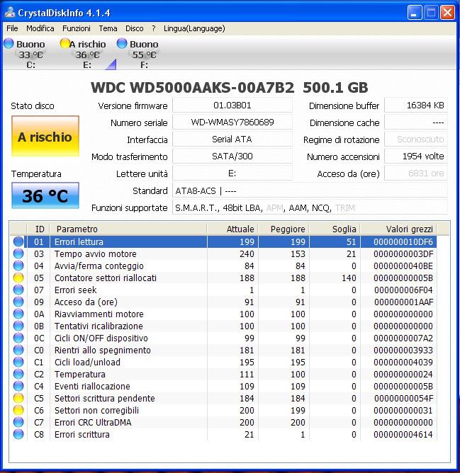

Questo screenshot può essere utile? In caso negativo, come visualizzo i dati smart? Grazie!

Ce l'ho fatta, ecco qui il report SMART:

Quelli della foto sono i dati s.m.a.r.t. i valori segnati in giallo sono quelli che richiedono attenzione .
In pratica il disco ha dei settori danneggiati , di solito in questi casi e meglio sostituire il disco .
