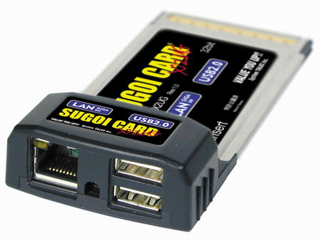

Puoi prendere un hub usb (lo trovi da 10€ in su), così da una porta usb ne ottieni 4 o piu in base al modello che scegli.
Il contro è che se la porta usb funzionante che hai è solo usb1 allora il disco rigido che ci attaccherai andrà solo come un usb1 e non usb2.
Altrimenti puoi cercare se esiste una pcmcia sata col frontalino che occupa solo uno spazio, e poi utilizzerai un disco serial ata.
Oppure cestini la tua scheda di rete pcmcia, monti una scheda pcmcia usb2 e ti compri un cavetto da usb2 a rete.
Altrimenti ti compri una scheda pcmcia di rete che occupi solo uno spazio e la metti sotto, poi sopra ci metti una pcmcia usb2 se ci sta.
http://www.socketcom.com/product/EA0911-336.asp
Questa invece è la migliore soluzione in assoluto, se la trovi ti compri una pcmcia usb2+ethernet tipo questa:
http://www.3dnews.ru/documents/news5...her_usb_01.jpg

Grazie dei consigli, l'unico non praticabile e quello dell'hard disk sata, in quanto l'hard disk che ho io e un vecchio wester digital ide da 120Gb che mi porto sempre in aereo, assieme al suo dissipatorone d'acciaio...
Per il resto, direi che procedero cosi:
- sdoppiatore ps/2, soluzione piu economica...
- usb dock station (sai come fare per verificare se la mia porta usb e 1.1 o 2.0? non so proprio come fare), in caso la porta usb fosse solo 1.1 che cosa comporterebbe? del tipo l'hard disk stara in ultra dma mode 2 o meno del massimo possibile (4, esatto)?
0 nel caso non mi convenga usare l'usb del portatile:
- scheda pcmcia usb2 e ti compri un cavetto da usb2 a rete.
- scheda di rete "piatta" e sopra scheda pcmcia / usb.
