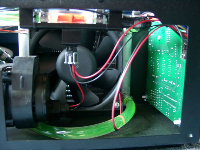

questo è l'interno...
da queste immagini mi sembra che il lavoro di moddatura sia piu' che agevole.
io ti consiglio di:
-cambiare radiatore con uno di rame tipo black ice.
-cambia la ventola con una piu' silenziosa.
-la vasca mi sembra abbia i raccordi svitabili, perciò dovresti andare tranquillo.
- per la pompa, una eheim e vai tranquillo ,hai molto spazio.
le modifiche in questo modo si limiterebbero a comprare tubi, radiatore pompa e quanlche raccordo nuovo.
