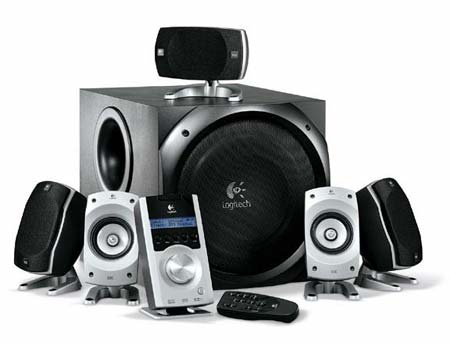

Ecco cosa dichiara la casa:
SUONO ECCEZIONALE
Ecco cosa puoi ottenere con il meglio di questa linea di prodotti.
* Decodifica digitale 5.1 integrata: ascolta ogni minimo dettaglio delle colonne sonore Dolby® Digital e DTS.
* Suono con certificazione THX: accontentati solo della certificazione THX, il marchio di qualità degli altoparlanti.
* 505 watt: trasforma qualsiasi stanza della casa in un potente home theatre.
* Subwoofer da 24 cm a escursione lunga e apposita porta bassi: ottieni 188 watt di bassi potenti e senza distorsioni.
* Satelliti con spina di fase in alluminio: per produrre alti nitidi e medi robusti.
PRATICITA'
Semplificati la vita.
* Ingressi analogici e digitali: aggiungi fino a 6 componenti contemporaneamente.
* Centro di controllo SoundTouch™ digitale: regola il volume di tutti gli altoparlanti, imposta gli ingressi e tutto il resto.
* Telecomando senza fili: controlla fino a sette sorgenti, persino PC e videogiochi.
* Altoparlanti satelliti montabili a muro: ruota i supporti per trasformare gli altoparlanti da tavolo in altoparlanti a muro.
HARDWARE
o Trasduttori:
Satelliti: trasduttori con spine di fase in alluminio da 7,6 cm.
Subwoofer: trasduttore con cavità a escursione lunga da 25,4 cm con vano reflex del sesto ordine
Effetti suono surround
o Decodifica hardware:
Colonne sonore Dolby® Digital, DTS® e DTS® 96/24
Dolby Pro Logic II (modalità cinematografica e musica)
Ingresso diretto a 6 canali
Stereo x2
Stereo
o Formati digitali supportati:
Dolby Digital
DTS e DTS 96/24
PCM (stereo non compresso): 44,1 kHz/16 bit a 96 kHz/24 bit
o Ingressi sorgente:
ingresso ottico digitale per lettori DVD o CD, PlayStation®2, Xbox®**
Ingresso coassiale digitale per lettori DVD o CD o per schede audio per PC (richiede un cavo coassiale, venduto separatamente)
1 ingresso diretto a 6 canali (3 miniconnettori stereo) per schede audio per PC da 2, 4 o 6 canali OPPURE
1 ingresso diretto a 6 canali (3 miniconnettori stereo) per 3 sorgenti audio ministereo analogiche, quali lettori CD e DVD, PlayStation 2, Xbox o schede audio per PC a 2 canali (alcuni dispositivi potrebbero richiedere un adattatore da ministereo a RCA doppio, venduto separatamente)
Miniadattatore stereo analogico (pannello laterale del centro di controllo) per lettori CD, MP3 o MiniDisc® portatili
Specifiche
o Potenza totale FTC: 505 watt RMS
Subwoofer: 188 watt RMS, 8 ohm a 100 Hz con 10% THD (distorsione armonica totale)
Satelliti:
Sinistro/destro: 62 watt RMS x 2 a 8 ohm a 1 kHz con 10% THD (distorsione armonica totale)
Centrale: 69 watt RMS, 8 ohm a 100 Hz con 10% THD (distorsione armonica totale)
Sinistro/destro posteriori: 62 watt RMS x 2 a 8 ohm a 1 kHz con 10% THD (distorsione armonica totale)
o Potenza totale di picco: 1010 watt
o Livello di pressione del suono massimo: >115 dB
o Risposta in frequenza: 33 Hz — 20 kHz
o Amplificatore: analogico ultralineare ad alta capacità
o Rapporto segnale/rumore: >93,5 dB, in genere 100
o Impedenza in ingresso: 8000 ohm
o Compatibilità:
PC/Mac
CD
MP3
DVD
PlayStation®
Xbox®

Aprendo la scatola, si rimane shoccati dalle dimensioni e dal peso del subwoofer (Profondità 45,5cm, larghezza 33,4cm, altezza 34cm), che occupa un buon 60% della confezione, poichè i satelliti e il resto sono ben posizionati, in modo da ottimizzare gli spazi e ridurre al minimo le dimensioni della scatola.
Ecco una foto in cui una bottiglia da 1,5L rende bene l'idea delle dimensioni del sistema:
All'interno troverete le seguenti cose:
1x-Subwoofer
4x-Satelliti surround
1x-Satellite centrale
1x-Control Center
2X-Cavi audio 0,75mm² lunghi 7,6m
3x-Cavi audio 0,75mm² lunghi 4,6m
1x-Cavo analogico 3 minijack-3 minijack
1x-Cavo di alimentazione
(il cavo attaccato al control center che va collegato al sub è lungo 2m)
Il montaggio è semplice e intuitivo, e non necessitano esperienze nel campo audio, ma solo un po' di pazienza e attenzione.
La qualità dei materiali e lerifiniture sembrano di ottimo livello.
Il sub è installato in una cassa di MDF di adeguato spessore, e appare molto robusto e solido.
I satelliti invece appaiono molto plasticosi, e la basetta è orientabile solo in un senso, rendendo un eventuale installazione a muro, un po' difficoltosa, nel caso li si voglia orientare perfettamente verso il centro ideale di ascolto.
Analizzandoli meglio, si nota però che il peso dei satelliti è dovuto al fatto che sono dotati di magneti molto grandi e potenti, quindi in grado avvicinarsi ai WattRMS dichiarati dalla casa.
La retina protettiva è rifinita ottimamente, è smontabile e non rovina il suono, quindi in definitiva, se non fosse per la plasticaccia utilizzata per la cassa e la basetta, i satelliti potrebbero anche sembrare componenti Hi-Fi.
Il control center è molto bello esteticamente, e ha pochi comandi, semplici e intuitivi, e in una decina di minuti si impara ad usarlo in tutte le sue funzioni.
La grossa manopola serve a regolare il volume, tutto rigorosamente in digitale, quindi non avrete mai problemi di scoppiettii e fruscii dovuti al deterioramento del potenziometro (come avviene in molti amplificatori Hi-Fi con un po'di anni sulle spalle).
Il display è retroilluminato di un blu-azzurro elettrico non troppo fastidioso, ma questa funzione non è disattivabile, quindi se vi danno fastidio le luci fate attenzione a dove lo posizionate.
Il telecomando, fornito di batterie, permette di accedere a tutte le funzioni del control center stando comodamente seduti sul divano, quindi dopo un po' di pratica, toccherete il control center solo più per spolverarlo.

Logitech Z-5500 [Recensione post #540]
Ciao ragazzi, volevo segnalarvi l'uscita di questo sistema audio.
Io a casa mia ho due sistemi modello z-680 che sono una favola, questo ha un design straordinario e sub ancora più potente!
Dateci un'occhiata e fatemi sapere le vostre opinioni!
Ciao Stefano!

già, sono davvero succulente...
addirittura due z-680? ma ne tieni uno per il dvd da salotto? come si comporta in un ambiente grande? riesce a dare soddisfazioni o risulta poco potente in un ambiente spazioso?

Belleeeeee!!

Ecco le casse giuste per te sapatai
Davvero belle esteticamente.
Chissa come suonano.?????
