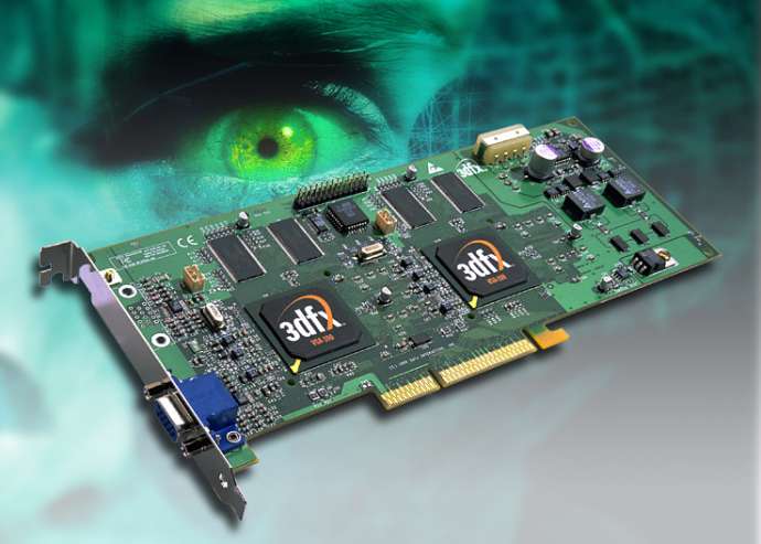

Ho una scheda video 3dfx sicuramente con doppio processore ma nn so di preciso che modello sia. Nn ho nessun manuale nè cd. Come faccio a capire che modello è per poter scaricare i driver e provarla?

3dFx doppia GPU sono le Voodoo2 :
e le Voodoo 5 5500 :
Le 6000 già erano a 4 chip....
Correggetemi se sbaglio ovviamente.
Ps per i driver vai su 3dfxzone.it vedrai troverai quello che stai cercando.

nessuna di queste due...i processori sono appaiati sulla stessa linea in direzione della larghezza della scheda...Le memorie sono disposte su una linea subito dopo ciascun processore in direzione della lunghezza della scheda...mi sarò spiegato?
Nn ho una macchina digitale,altrimenti vi avrei fatto una foto...ma nn esiste un codice o qcosa che posso leggere sulla scheda e risalire al modello?
P.s. la scheda ha due connettori come la prima nella foto..a cosa serve l'altro connettore?

Allora è la Voodoo , la prima
La voodoo come la voodoo2 non sono schede video complete queste gestiscono solo il 3d, per il 2d ti serve altra scheda (principale),
il segnale della tua scheda principale tramite cavetto viene collegato ad una dei 2 connettori della voodoo, il secondo connettore della voodoo invece è per collegare realmente il tuo monitor, in poche parole la voodoo decide quando entrare in funzione, se non entra in funzione agisce solo da tramite per il segnale della scheda video principale.

Si, è quella nell'ultima foto!
quindi praticamente è solo una scheda acceleratrice 3d che potrebbe andare bene per i giochi,no?
Ma nn ho capito che cavetto ci vuole...
ma si installa su uno slot agp?
e quindi per questa che dove stanno i driver?in 3dfxzone mi sembra di nn avere trovato....

Originariamente inviato da koral
No su uno slot pci..e la devi collegare alla scheda video che si incarica della visualizzazione 2d.
Ma cmq al massimo ci fai girare giochi di 6-7 anni fa.

infatti...ho visto che nn è molto prestante...
3DFX VOODOO 1 BUS PCI - 4 Megabyte DI RAM: - SOLO 3D
E' una scheda 3D che si allaccia con un passante alla scheda grafica 2D già installata nel PC e prende il controllo quando un programma invoca le API direct3D, Glide od Opengl a 65535 colori. Dispone di 2 processori dedicati. La compatibilità è universale dati i supporti appena citati. Le performance sono discrete, il timedemo 1 di QUAKEII a 640X480 si attesta (con un K6 300 normale) sui 22 fps, mentre UNREAL si attesta sui 19-20 ed è leggermente scattoso. La limitazione è solo quella dei 640x480 punti, in quanto x ottenere 800x600 ci vogliono 8 mega e per i 1024x768 16 mega ma lo smootingh sugli angoli effettuato dai suoi processori limita le scalettature. Si trova in giro a 120-140.000 lire. La scheda per ottenere prestazioni ottimali deve essere overclokkata a 52-53 Mhz aggiungendo appostite istruzioni inserite in coda nel file AUTOEXEC.BAT usando un editore di testi come NOTEPAD o SYSEDIT.
