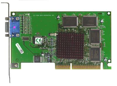

CHE SCHEDA E' QUESTA?
Mi hanno regalato una scheda , mi hanno detto che "probabilmente è una voodoo"
Io so solo che riporta la scritta 3dfx
Quante schede hanno la scritta 3d fx?

vi mando qualche foto
Immagini allegate
File Type: jpg latosupdestro.jpg (23.9 KB, 313 visite)
Olio32_musica che si vede

lato inferiore destro
Immagini allegate
File Type: jpg latoinfdestro.jpg (22.8 KB, 246 visite)

lato sup sinistro
Immagini allegate
File Type: jpg latosupsinistro.jpg (24.3 KB, 178 visite)

lato inf sinistro
Immagini allegate
File Type: jpg latoinfsinistro.jpg (21.0 KB, 142 visite)

A giudicare dal layout te la do al 95% per una 3dfx Banshee: una scheda non molto diffusa, messa in ombra dalla piu' "moderna" rivale riva TNT.
Castrata dalla architettura 1x1 e dalle caratteristiche retro' ereditate dalla voodoo2 tipo assenza di rendering true color in 3d o textures di 256x256 per lo meno funzionava a differenza del primo tentativo di 3dfx di integrare 2d e 3d su di un'unica scheda (voodoo rush..)

Che foto orrende!!!... ma non riesci a farne una che prenda TUTTA la scheda?!?

Originariamente inviato da Raven
Ne ho fatta una stamattina ma prende 384kb mentre posso allegare al max 25kb!

Dalla componentistica mi sembra una velocity100 in pratica una voodoo3 con 8mb di ram e una TMU disabilitata via software
Uppa l' immagine su uno spazio web e linka
Il layout della velocity 100 e delle banshee e' praticamente lo stesso, e' quindi difficile (sopratutto per via delle foto scarse in dimensione e dettaglio) capire di cosa si tratti esattamente.
Io personalmente ho optato per la banshee perche' al momento in cui e' uscito il voodoo500 (velocity 100 e 200) la 3dfx aveva gia' acquistato la STB quale unico produttore di schede per essa.
Essendo quindi la velocity 100 (a rigor di logica) un modello unico (quello raffigurato nella foto da te postata), mi pareva alquanto strano ne esistesse una variante con le piazzole per il secondo banco da 8 MB (foto postate da olio32). Anche se effettivamente non e' da escludere che per contenere i costi abbiano prodotto delle velocity 100 sul pcb delle 200 con meta' memoria...
Cmq olio32 per fugare ogni dubbio, sradica il dissipatore e controlla la sigla sul chip:
Se inizia con 500-0013 e' una banshee
Se inizia con 500-0017 e' una velocity100
O piu' verosimilmente montala su un pc e vedi un po' che ti dice

Ricomincio con le foto orride , seconda settimana
parte sopra!
Immagini allegate
File Type: jpg parte sopra.jpg (22.8 KB, 56 visite)
