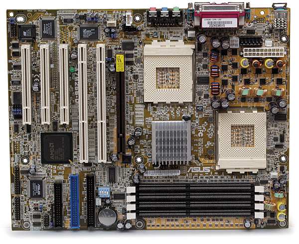

ciao!
un paio di dubbi: ho visto sulla mobo che oltre all'attacco atx ce ne uno a 12v e un altro nero. vanno collegati tutti o basta solo l'atx? io ho un enermax 438w.sulla mobo ci sono anche due cooler master heat pipe e non vorrei che assorbissero troppo!

Non si è capito granchè.. facciamo il punto.
Il primo dubbio riguarda la motherboard Asus A7m266-d che è una dual mpx ed ha oltre che il normale attacco atx (nella foto in alto a destra formato da due file da 10) anche il connettore per i +12v (nella foto in alto a destra quello quadrato da 4. Devi collegarli tutti e due se vuoi stabilità, il sistema magari ti funzionerà ugualmente, ma il collegare anche il piccolo connettore darà maggiore tensione e stabilità alle tensioni.
Riguardo il secondo dubbio, ti dico che anch'io monto due CoolerMaster HHC-001 che come sai monta delle simil-delta, e proprio a causa della somiglianza (anche acustica) con tale prodotto, le ho sostituite con due 60x60mm silenziose ma prestanti (circa 5000rpm). Ora il punto è l'assorbimento che sebbene nelle recenti mobo consentano l'installazione di ventole così esigenti, il consiglio che posso darti è di collegarle ai molex (quelli bianchi per lettore cd per intenderci) in modo tale che non rischi di bruciare i connettori sulla mobo (mi è successo su una abit alcuni anni fa), per non perdere la tachimetria (il controllo della ventola) è possibile utilizzare il filo del segnale direttamente a mobo.
Spero di essere stato chiaro

Vanno collegati entrambi..
Le ventole dei processori se consumano 3 o + Watt vanno collegate all'alimentatore e non alla scheda madre
Enermax 430 Watt e non volt

ok! sorvoliamo i volt e i watt x stavolta!
allora i dissipatori sono collegati direttamente alla mobo.x fare quello che intendi tu bisogna tagliare qualcosa? oppure nella confezione dei cooler master cera questo cavetto passante?(molex = quelli bianchi per lettore cd per intenderci = non ho capito bene ) visto che a me mi hanno dato la asus con le cpu e i dissi gia montati x paura che la rompessi
ok allora attacco anche quello dei 12V. il dubbio era sorto perchè un altra persone qui nel forum mi aveva detto che stava x bruciare tutto quando ha attaccato quello da 12v. strano!.
mentre il terzo connettore nero che dicevo io nel manuale è indicato come auxillary power connector n1 ( a cosa serve?)viene anche detto eauxpwr a pag 37 del manuale.
mentre ovviamente gli altri 2 sono il 12v atx power supply connector n2 e il atx power supply connector n3
ma allora se li attacco tutti e 3 sbaglio?
sul radiatore del chipset ci avete montato una ventola?
avete collegato anche il controllo x la ventola tachimetrica dell'enermax sulla mobo?
grazie veramente molto esaurienti! altrimenti non sapevo proprio dove
