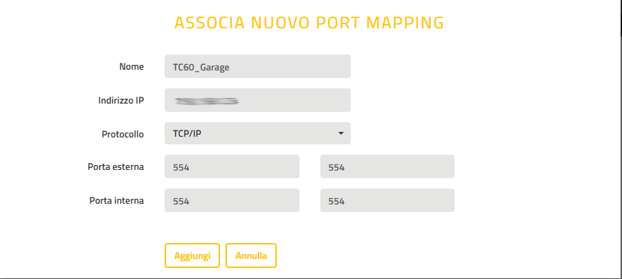

Questa è la sezione del modem Fastgate da cui sto configurando il port forwarding:

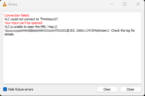

Premetto di non avere ancora un IP pubblico con Fastweb, ed è probabilmente per questo che tramite VLC non riesco a visualizzare lo stream della webcam utilizzando il link ufficiale del produttore, che mi restituisce il seguente errore:

La procedura di apertura porte impostata è corretta?
Per risolvere e accedere dall'esterno serve necessariamente richiedere l'assegnazione dell'IP pubblico gratuito a Fastweb?
Grazie!

Originariamente inviato da lucausa75 Guarda i messaggi
Vedo che stai tentando di aprire @192.xxxx:554/stream1, con vlc sei nella rete locale o da remoto?
se sei nella rete locale c'è qualcosa che non va perché non serve port forward e lo stream dovrebbe aprirsi senza alcuna modifica.
se sei da remoto, oltre al port forward, quando avrai ip pubblico dovrai usare: rtsp://Username:Password@<ip pubblico>:554/stream1
o ancora meglio, configurando un servizio dynamic dns per associare il tuo ip pubblico ad un record dns che decidi tu.
comunque c'è sempre un certo rischio ad aprire direttamente le porte per un servizio ipcam, la porta 554 è associata a rtsp, ed è conosciuta e scansionata da bot e scanner automatici, per evitare sorprese è sempre meglio accedere alla rete locale tramite vpn, in modo da non esporre nulla all'esterno (se non la porta della vpn) oppure con un reverse proxy anche se in questo caso (stream rtsp) il reverse proxy potrebbe essere più complicato da impostare.
