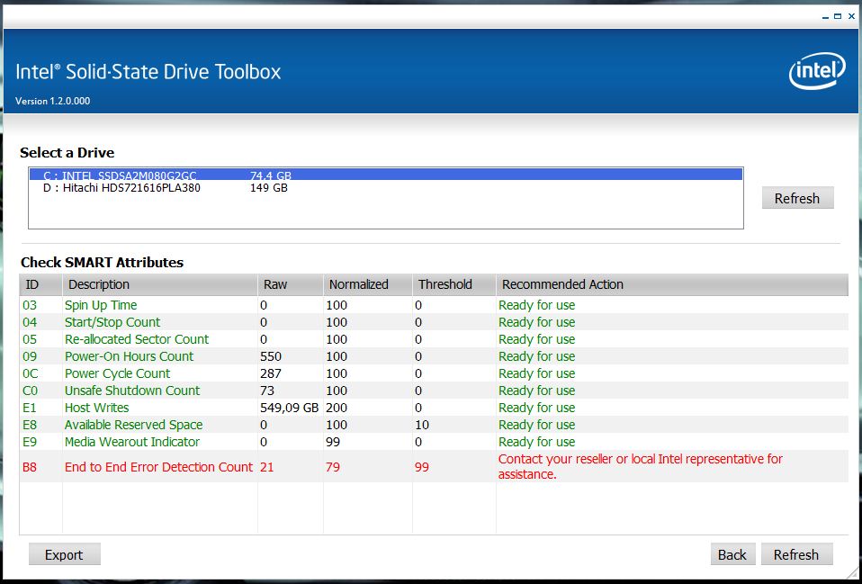

Mi si è bloccato un Intel x25m 80GB nel 2010, dopo 3 mesi.
E dire che era considerato tra i più affidabili in campo consumer.
Ho ancora la schermata:
Rimborsato in garanzia.
Con 25 euro di differenza (225 euro vs 200 euro), presi un Crucial C300 120GB che ha funzionato fino all'anno scorso, uso normale, niente di eclatante.
Poi quel PC lo hanno rottamato.
Peccato, sarebbe stato ancora utilizzabile.
