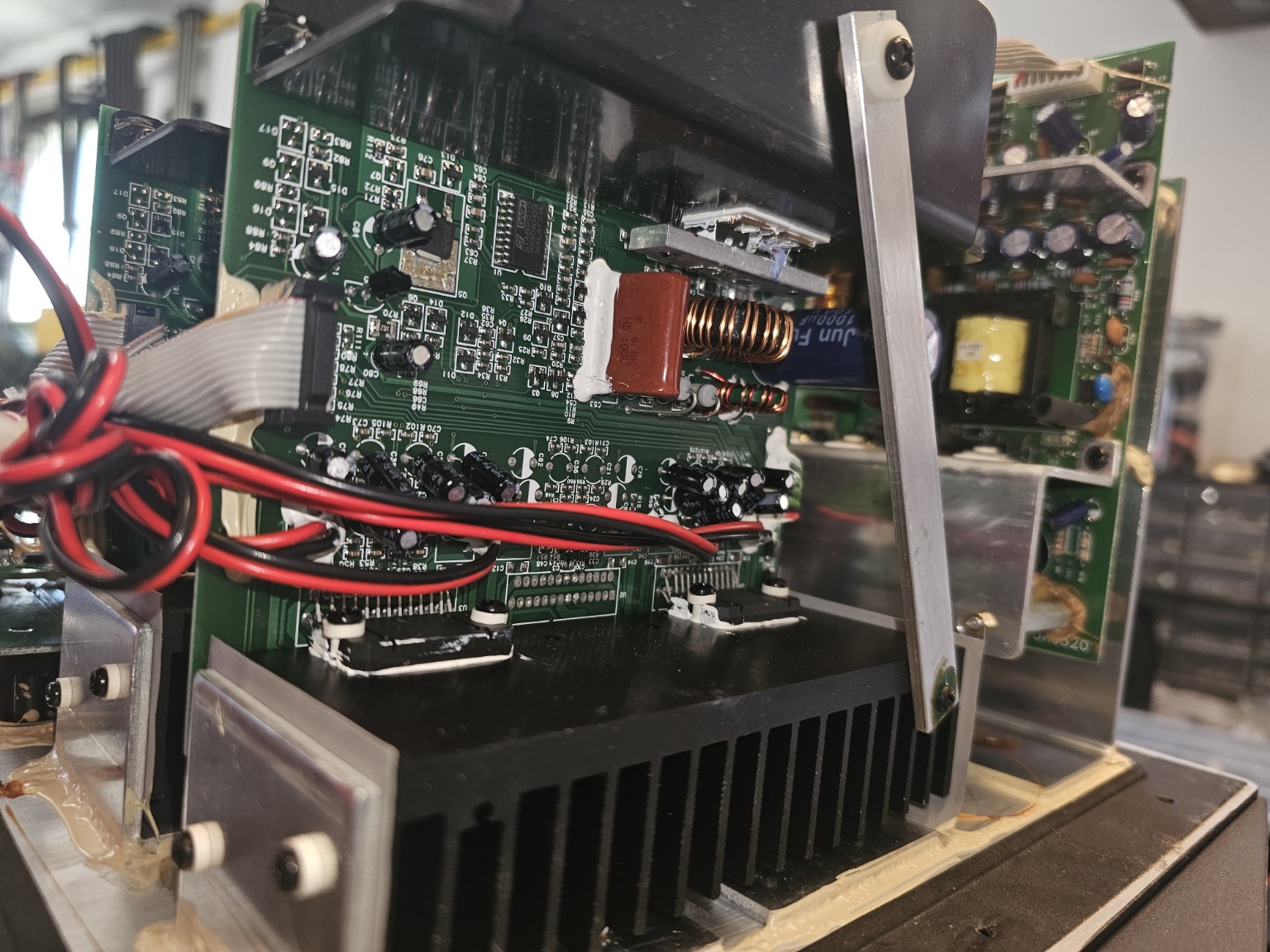

se serve qualche foto
https://i.ibb.co/21JYGsZX/20260522-141806.jpg
https://i.ibb.co/Z5xDvjq/image-1779454727445.jpg
https://i.ibb.co/KRMCnNf/1000110024.jpg
https://i.ibb.co/JWPLwd5j/image-1779454878784.jpg
https://i.ibb.co/dsY0gcvX/1000110026.jpg
https://i.ibb.co/DDQVdHvN/1000110038.jpg
https://i.ibb.co/SzNDFYg/image-1779456181772.jpg
https://i.ibb.co/kgXcRfp2/20260522-145944.jpg
https://i.ibb.co/FLtcZ7nJ/20260522-145938.jpg
la cosa che mi interessava sapere e il filtro audio

Dal momento che hai intenzione di dissaldare i condensatori, tutti, a questo punto inizia a toglierne qualcuno e man mano che lo fai li misuri col capacimetro così vedi se sono buoni o da buttare. Ti fai un'idea migliore stradafacendo. Ti segni con un marker quelli completamente fuori dai valori di capacità\esr e inizi a sostituirli. Se poi vedi che sono tutti più o meno invecchiati prosegui e cambi anche i restanti.
A occhio e croce mi sembra che siano ben più dei 21 che hai menzionato.
Per i ricambi rispetta gli stessi valori come capacità. Una volta trovata la capacità, il voltaggio ed il rating possono essere maggiori o uguali; mai minori! Ed in generale sarebbe meglio che tu scegliessi condensatori low esr. Presta attenzione anche al diametro benché ci sia parecchio spazio ovunque e se sono un po' più grossi non è un problema, xò insomma facci attenzione quando li compri, sempre con un occhio sulla scheda per vedere dove li dovrai infilare se l'ingombro è compatibile.
Immagino che tu lo sappia ma sempre meglio ribadirlo a chi non è del mestiere: i condensatori elettrolitici hanno una polarità, quando li sostituisci non metterli al contrario.
Dalle foto ci sono sì tanti condensatori THT, ma ce ne sono anche SMD. Per gli SMD come fai?

Dovrebbero essere 20 spaccati o 21 ma domani lo riapro e vedo se posso cambiare altro tanto quelli piccoli da 50 gradi se li metto 105 marca migliore impedenza piu bassa con 6 euro ne prendo 20 amen.
Presi [messi nel carrello su alcuni siti] tutti low esr ho cercato il meglio del meglio volevo ordinare da tme ma non hanno tutto e avevo dei dubbi da chiarire.
Tipo differenze
UHW1V221MPD
EEUEB1V221B
Quello sotto e meglio ha un impedenza molto piu bassa e una corrente di lavoro piu alta [che sulla carta e meglio] ma qui il problema e tipo 4 5 6 volte piu alta.
Io volevo un parere quello piccolo 100nf 50v e hn filtro audio abbastanza scarso da quanto capito in giro posso mettere un 100nf 63v o 100nf 100v in polipropilene che osno molto molto meglio.
Volevo conferma di questo altra cosa i 400v posso metterli 450v?

ieri ho cambiato i condensatori dell alimentazione ora va perfetto e trema ala casa

Li ho anche quelli nel dubbio. Ma per ora averne cambiati 21 mi basta diciamo che ho sudato parecchie ore ed ,ero convinto non si risccendesse piu ma e andata bene.
Ora che ho preso mano cambio quelli piu chip su scheda audio cosi faccio un bel salto di qualita
