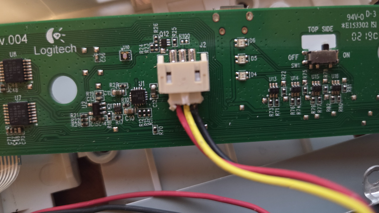

Spero qualcuno mi risponda urgentemente perchè ho la tastiera aperta e tutto bloccato.
Mi è venuta la batteria nuova, ma non riesco a toglere la vecchia. Sembra incredibile ma non riesco a sfilarla dalla sua piccola connessione di plastica. Sembra incollata e non viene via. Ho provato anche con le pinze, ma nulla da fare. Ho paura di rompere tutto. Forse c'è una tecnica precisa per sfilare quel cavetto da quella connessione?
Allego una foto.
EDIT: avevo deciso di comprare una nuova tastiera perchè era impossibile togliere quella connessione. Allora ho preso le pinze e ti titato con molta forza. Finalmente cii sono riuscitooooo.

ci sono le linguette di plastica bianca da premere con un cacciavite a testa piatta molto piccola o strumento simile
te le ho evidenziate qui:
^^ cliccami
nel caso ti ricapitasse per altri componenti molti connettori piatti sono così o con linguetta centrale o due laterali, ma comunque con delle linguette
ciao ciao

Molte molte molte grazie. Ora ho risolto.
