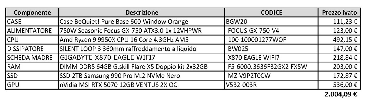

Ho fatto una ricerca veloce seguendo i tuoi consigli e sono riuscito a mettere insieme questa configurazione, che ti allego qui sotto:
Secondo te, dove si potrebbe risparmiare un po'? Magari optando per un dissipatore ad aria invece che a liquido? Inoltre, ho letto opinioni contrastanti sulla scheda madre: puoi confermarmi se è una scelta valida o se è meglio orientarsi su un altro modello?

Ci sarebbe il Noctua D15 ma serve un case più grandicello
https://www.bequiet.com/en/case/5324
Ad esempio
Si sicuramente ci son schede madri di fascia più alta
Come la x870 tomahawk di Msi

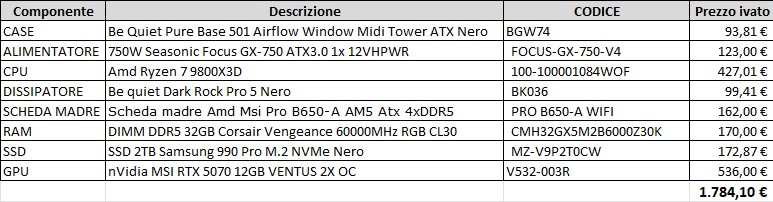

Ciao! Ho aggiornato con questa configurazione che rientra nel mio budget:
Scheda madre: MSI PRO B650-A (AM5, ATX, 4x DDR5)
Case: ho scelto un modello più capiente
Dissipatore: Dark Rock Pro 5
RAM: Corsair 32 GB DDR5 con RGB
CPU: Ryzen 9 9800X3D
Che ne pensate?

Così è un ottimo pc da gaming
Ma visto l'editing opterei x un 9900X come processore tanto viene più o meno sulla stessa cifra dell'X3D ma ha piu potenza
Ram prima o poi 32Gb saranno pochi quindi vedi se riesci a metterceli direttamente 64Gb e nn ci oe si piu
Sulla scheda madre andrei sul modello B850 xke ha piu supporto nel tempo (le b650 sono già un po datate)
