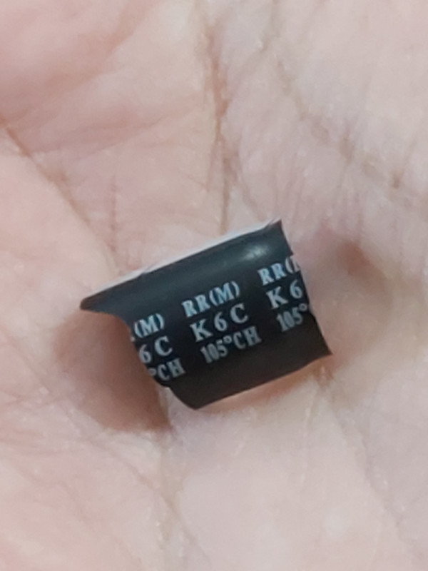

Bolva S-4088A SI acende ma si spegne subito problema condensatore
Buon giorno Ragazzi sono nuovo ma non tanto del forum, vi leggevo qualche hanno fà quando mi dilettavo con il saldatore e lo stagno
Vi scrivo per il modello del televisore in oggetto. ho trovato il problema dello spegnimento repentino quando si accende, ma il condensatore è completamente illeggibile, si è tolta la plastichina che lo riveste e che ne indica i valori e non sò come riuscire a sostituirlo se non trovo il valore equivalente.
La mainboard è una TP.MT5510s.PB803. Subito sotto al condensatore leggo la sigla nella piastra EB801. Ho provato a recuperare i datashet della piasta perchè vedo che è comune, ma niente. Qualcuno di voi sa darmi come posso risalire ai valori del condensatore ? Grazie ragazzi

Se riesci metti una foto della piastra pcb , e del condensatore .

Buon giorno alecomputer e grazie per la risposta, ti allego le immagini e anche un frammento di condensatore che ho recuperato...è un rebus.

Ti elenco alcune soluzioni che puoi provare :
1) Cerchi un eventuale schema elettrico della tv su internet , sullo schema e indicato anche il valore del condensatore .
2) Smonti il condensatore e lo misuri con un capacimetro , con un po di fortuna il valore dovrebbe essere simile a quello originale . Per esempio se misuri 90 uf con il capacimetro , il condensatore potrebbe essere da 100uf .
3) Guarda dove e collegato il condensatore , se e collegato al positivo e al negativo dell' alimentazione significa che e un condensatore di livellamento .
questo puo aiutare a capire un possibile valore .
4) guarda la sigla dell' integrato piu vicino potrebbe essere un integrato usato per lo swiching dell' alimentazione , poi guarda il datasheet su internet ed eventuali schemi su internet che utilizzano questo integrato . Spesso sul datasheet o sugli schemi e indicato il valore del condensatore .
5) In internet su siti tipo e_bay trovi in vendita la scheda pcb completa per la tua tv , se non riesci a ripararla puoi provare a sostituire tutta la scheda .

oppure chiedi al venditore ebay una foto del condensatore per poter leggere le sigle sopra
gli offri un caffè/offerta simbolica via paypal e vedrai che ti farà un paio di foto personalizzate e ti dirà la sigla che legge sopra
