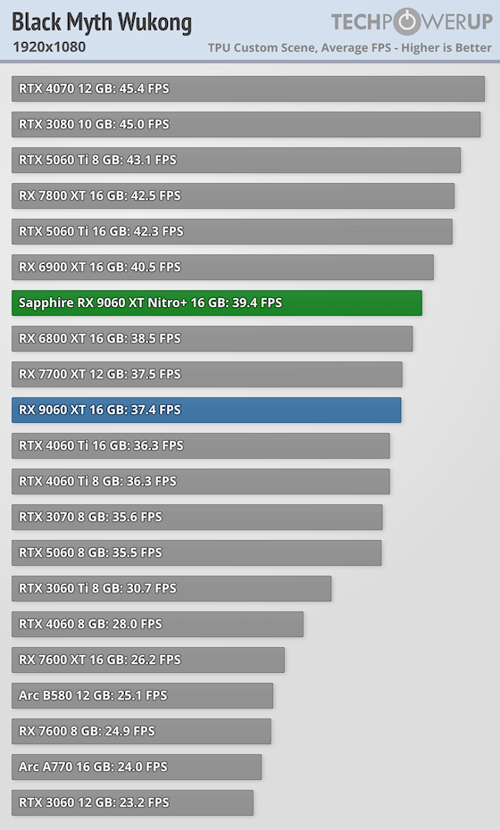

dei miei amici parlavano di valutare il collo di bottiglia, per capire se è la scheda video o la cpu. è corretta la valutazione? che programma posso usare?

Beh puoi fare varie prove ma se alla fine è un gioco quello che ti dà noia
https://tpucdn.com/review/sapphire-r...-1920-1080.png
Basta guardare qualche prova di quello
E un game parecchio pesantuccio
Come vedi fatica con schede video recenti
La tua va il 20% in meno rispetto all'ultima classificata di quel test
L'ideale sarebbe di passare almeno a 9060XT/5060
Che cmq nn arrivano ai 60 fps neri con filtri sparati
Lato cpu ancora se la cava quindi nn noteresti grandi differenze nel frame rate medio ma negli fps minimi piu alti se aggiorni ad un ryzen 5000, il top sarebbe un modello 5000X3D ma nuovi nn si toccano più e usati chi ce l'ha se lo tiene e chi vuol venderla è x guadagnarci un pacco di soldi (visto che funziona con le dddr4 e la gente nn vuole spendere 4/500 euro x comprarsi 32gb di dd5 nuove)

Concordo con le schede suggerite magari la 9060xt 16gb sui 420€
Lato cpu se intendi tenere il pc almeno un altro paio di anni potrebbe essere utile un aggiornamento ad un 5600x o 5700x
