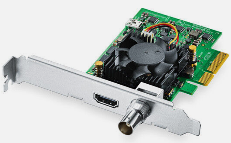

Grazie per il suggerimento, come periferiche extra ho solo una scheda di uscita video per monitor della Blackmagic Design Decklink Mini Monitor 4K
che non mi ha mai creato problemi

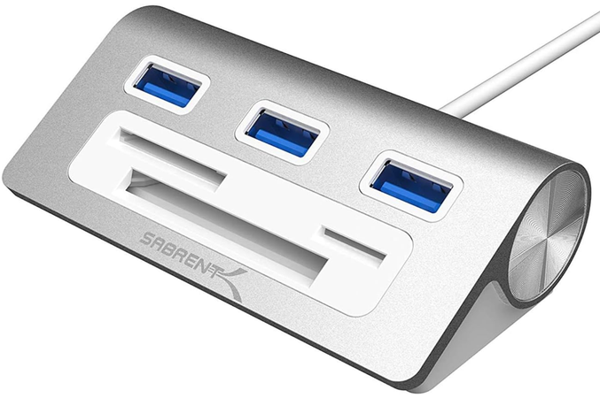

Per conoscenza l'Hub incriminato è questo.
Adesso devo trovare altro modello per provare.

Esatto USB 3 sul retro della scheda madre.
Ho provato a collegarne un'altro e funziona regolarmente, evidentemente il modello precedente, dopo qualche anno, non dialogava bene con la scheda madre.
