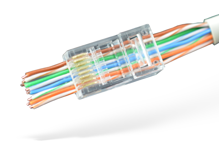

Il segreto per crimpare correttamente gli RJ45 è controllare attraverso la plastica trasparente che tutti i fili arrivino fino in fondo al plug, prima di schiacciare i connettori a ghigliottina.
In alternativa, ora esistono in commercio connettori in cui il filo viene passato, poi terminato il crimpaggio, tagliato a filo del plug:
Bello, grazie
buono a sapersi per la prossima volta.
