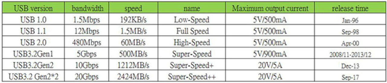

Originariamente inviato da cagliari79 Guarda i messaggi
Come si vede, tra la usb 3.0 e 3.1 le differenze sono minime.
In ogni caso la velocità massima di lettura/scrittura arriva a circa 450Mbps, che satura la banda di qualsiasi unità interna SSD Serial Ata 3
Per questo, una usb 3.2 andrebbe bene solo su sistemi più recenti che ad esempio utilizzano unità Nvme Pcie 4x4
Detto questo, pendrive USB 3.2 sono comunque retrocompatibili USB 3.0 e per questo non mi sentirei di consigliare alcuna scheda aggiuntiva sul pc in oggetto, ma attendere eventualmente l'aggiornamento completo del sistema che ormai non è più aggiornabile e potrebbe mostrare cedimenti hardware (oltre a problemi d compatibilità software) da un momento all'altro
