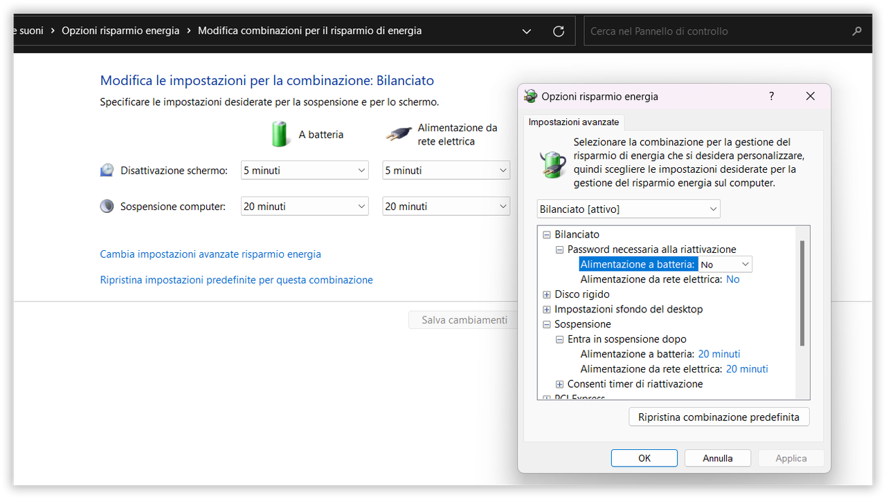

da risparmio energia non vedo nulla che potrei abilitare o modificare...
Per quanto riguarda le impostazioni nel bios forse potresti anche avere ragione, ma a parte che non saprei cosa controllare e poi allo stato attuale comunque da icona windows (vedi post#4) io riesco ad attivare sia ibernazione che sospensione, quindi la sospensione attualmente da me � abilitata ...

Mandalo in quello che pensi sia la sospensione. Riattivalo, se ti mostra la schermata in cui inserire la password utente di Windows � sospensione.

io ho disattivato quella schermata, penso sia riferito a win hello
il mio pc sia accende da spento o ibernazione o sospensione senza mai richiesta passw (win hello disattivato)
quindi non posso fare un controllo in questo modo
