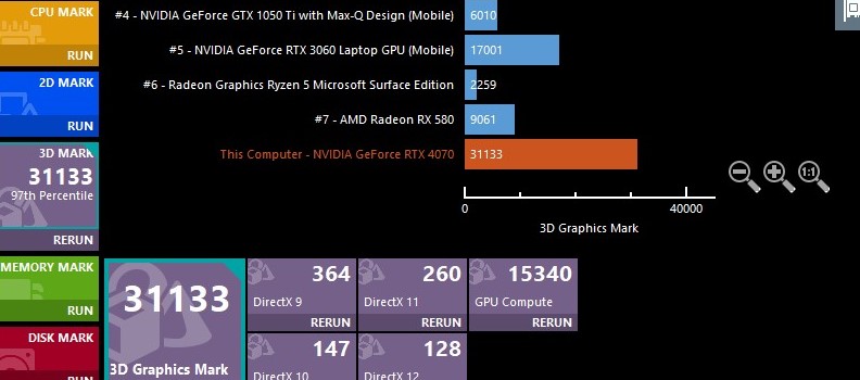

Buongiorno,
mi è arrivata una 4070 liscia ed è abbinata con un ryzen 7600 (raggiunge i 5,35ghz di picco) e 32 gb di ram 6000mhz cl30.
Ieri sera ho provato a fare un bench PassMark G3D Mark e il risultato finale mi ha messo qualche dubbio. La 4070 è data nel database del test di un punteggio di 26961, la mia raggiunge i 23970, 3000 punti in meno.
Guardando nelle specifiche del bench vedo una discrepanza nel test DirectX12,
per capire meglio metto una foto del risultato mio e poi quello di PassMark
la mia 4070
e questo il risultato delle 4070 nel suo database
nel test delle DirectX12 faccio quasi la metà dei fotogrammi per secondo, dipende da quello il punteggio finale? Ho qualche problema nel PC?
Il sistema è appena installato, Win 11 e gli ultimi driver Nvidia installati.
Grazie.

Ma nel primo screenshot dice amd radeon graphics... non dovrebbe dire nvidia geforce rtx 4070? Problemi di drivers?

Ciao,
dipende molto dall'accoppiata cpu/sk video e magari da qualche ritocco delle frequenze della gpu stessa.
il 7600X è una buona cpu, ma magari non sfrutta la 4070 come farebbe ad esempio un 7800X3D
Detto questo la distribuzione dei punteggi varia molto con la 4070 che fa dai 20k ai 30k punti (credo appunto in base a frequenze impostate, dissipazione e cpu usate)

Grazie a tutti,
dite allora che sia la cpu che frena la 4070? Ci può stare,
essendo nuova se aveva un problema la rimanderei indietro, anche se rimandarla in Germania mi preoccupa un pò
Giorgio G è offline   Rispondi citando il messaggio o parte di esso

Non è che frena, le prestazioni vere le vedi in gaming e con la rosuluzione più adatta (che al max sarà 1440p/2K non 4K).
Se avesse problemi, lo riscontreresti con blocchi o anomalie..

Ma il test è in fullhd?
Perché nei giochi in 2k non perdi nulla tranquillo è comunque una buona cpu

Ma un test serio lo hai fatto?
Tipo hai qualche misurazione su giochi tipo CP 2077 o AW2?
Hai provato a monitorare le temperature?
Di configurazioni come la tua ne ho due (7600X + 4070) e sicuramente la CPU non fa mai da collo di bottiglia (manco in giochi tipo destiny2 o Deadlock che sono gli unici FPS a cui gioco) quindi si potrebbe pensare a un problema della scheda (se sono attendibili i dati forniti)... magari di surriscaldamento?

Benq BL2411PT LED IPS da 24", 1920x1200 (quindi i test sono in fullhd)
Le temperature della 4070 penso che sono nella norma sui 60-65 gradi sotto bench è una INNO3D 4070 TWIN X2 OC WHITE
Ho fatto un paio di bench, Time Spy e Superposition

I risultati almeno di timespy che è l'unico bench che usi che conosco sono perfettamente allineati.
La mia ha risultati simili (leggerente più bassi sulla VGA perchè downvoltata a 0,915mv e leggermente più alti sulla CPU perchè è un 7600X)
Dei risultati più attendibili li darebbero dei test nei giochi (perchè questi bench non caricano il tutto il sistema in maniera "massiccia") ma al momento non vedo anomalie.
la mia 4070
Grazie.
In effetti è pochino, la mia rtx 4070 ha eseguito ben altri numeri(anche se avevo altri processi accesi e una ventina di schede di chrome, non so se influiscano o meno, ma come detto da altri, io ho montato sotto il cofano il 7800x3d
Molte persone dicono di no, ma un 7800x3d secondo me non è mai sprecato con una scheda dalla fascia 70 a salire.

Originariamente inviato da The Void Guarda i messaggi
Quel test è indicativo del nulla e sì, un 7800x3d, su una 4070 liscia (manco super) per giocare a 1440p (ma anche sui 1080p) è sprecato (oggettivamente parlando visto che nella comparativa hanno esattamente la 4070 e addirittura lo testano a 1080p che è l'unico ambito in cui un 7800X3d potrebbe dare vantaggi).

Tu non giochi molti videogames pesantemente moddati vero? Altrimenti sapresti che è cosa buona e saggia anche a 1080p o 2k avere una bella CPU che regge carichi pazzeschi come il 7800x3d, anche se non si gioca in 4k e anche in assenza di una 4090, a molti gamers serve una CPU che tenga botta a Skyrim moddato con 700 mod, dyndolod e reshade annesso.
I risultati ad esempio con il gioco Bethesda o Cyberpunk 2077 sono stupefacenti, mio fratello che ha scelto un 7600x ora l'ha capito, con la stessa scheda video, la differenza in Skyrim o Cyberpunk 2077 moddati è ben superiore ai bench su gioco vanilla. Per dire, usando una metafora, seguire solo prodigeek o Saddytech non fornisce il quadro completo della situazione.
