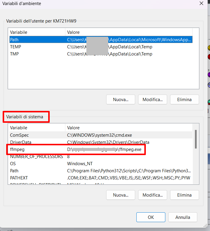

ho sempre usato ffmpeg e altri tool da percorso relativo, ora vorrei aggiungere ffmpeg (e altri simili) alle variabili di sistema
ma aggiunto il singolo file (non la cartella bin, gli altri 2 exe non mi interessano) ffmpeg.exe con il percorso si dove si trova, apro poi powershell o cmd, digito ffmpeg e mi dice che non � riconosciuto o percorso errato ...
eppure a me sembra tutto corretto. dove sbaglio? o devo mettere l'intera cartella bin con i 3 file ? (fmpeg, fprobe, fplay). a me sinceramente gli altri 2 non interessano e siccome � possibile aggiungere 1 solo file e non solo una cartella, vorrei farlo solo per ffmpeg
update: ho aggiunto al mio path anche la parte ffmpeg.exe (dato che altri tipo cmd avevano il nomefile)
quindi ora in variabili di sistema ho come valore D:\blabla\34343\5555\ffmpeg.exe
ma il problema rimane lo stesso

Devi aggiungere ffmpeg al path delle variabili di sistema. Quindi dovrai modificare la voce path in modo che comprenda anche il percorso dell'eseguibile ffmpeg.exe .
Ho provato adesso e funziona con CMD e powershell.

non ci siamo... hai visto il mio shot sopra? io sono gi� in variabili di sistema. e ho gi� aggiunto il file ffmpeg.exe da suo percorso
inoltre il tuo shot � diverso dal mio. forse tu sei in w10? io 11 e la schermata � diversa
ho anche riavviato il sistema e nulla. come prima. ho anche aggiunto fmpeg nella parte sopra in variabili utente (sotto � variabili di sistema) ma fmpeg non viene cmque rilevato
il riavvio del sistema dopo l'aggiunta di una variabile � necessario oppure vede subito la modifica?

Come ho gi� scritto, devi mettere il percorso dell'eseguibile nella voce path delle variabili di sistema, cio�: seleziona path e clicca sul pulsante modifica, si aprir� la finestra di modifica come quella che ho postato, clicca sul pulsante Nuovo e inserisci il percorso del file eseguibile (ad esempio D:\portables\ffmpeg\bin), clicca su OK e poi ancora su OK. La modifica � immediata e non serve riavviare.

Per come hai fatto tu, funziona solo se aprendo un prompt dei comandi, digiti %FFMPEG%.
Per far funzionare l'eseguibile, devi aggiungere il percorso nei PATH, come detto da Styb

OKK ora � chiaro! grazie
