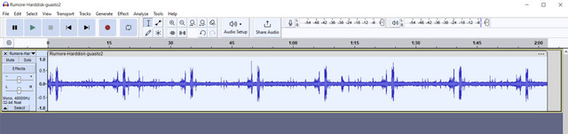

Scusate la premessa, vengo al dunque. Recentemente mi trovo sto problema: accendo il PC e non parte. Cursore lampeggiante sullo schermo, non esce nemmeno la primissima schermata del BIOS che elenca la RAM, i dischi, ecc ecc. Nulla di nulla, tutto nero. Spengo riaccendo e il PC riparte (a volte subito a volte dopo qualche tentativo). Per qualche episodio sto a smadonnare e brancolare nel buio. Poi mi rendo conto una sera, col silenzio, che mentre il PC "non parte" c'è un rumore ritmico, come di harddisk che non riesce a leggere. Ho registrato questo rumore (allego immagine) e dalla forma d'onda si nota come sia ripetuto, sempre uguale, a distanza di alcuni secondi.

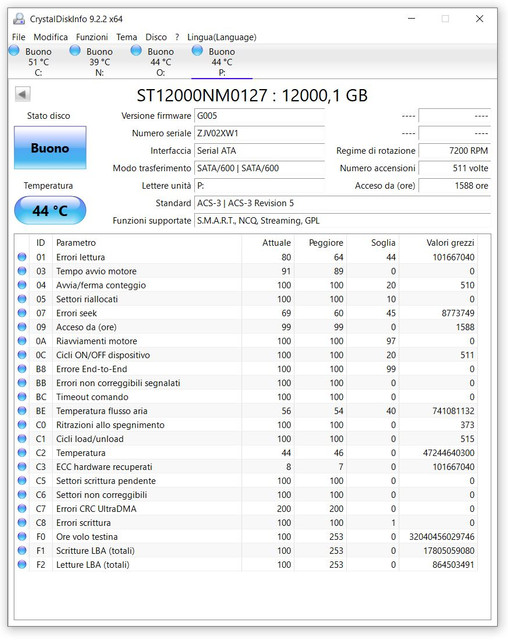

Ieri mi ritrovo con questo rumore anche a PC acceso. Convinto che venga da uno dei 4 harddisk interni, inizio ad accederli e leggerli. Mi rendo conto che è il "Disco P" a dare problemi (uno dei due Seagate di cui sopra). Cliccando su alcuni folder ci mette qualche secondo a rispondere. Lancio Crystal Disk Info e manco parte (evidentemente aspetta di leggere e analizzare tutti gli harddisk prima di presentare la sua finestra).

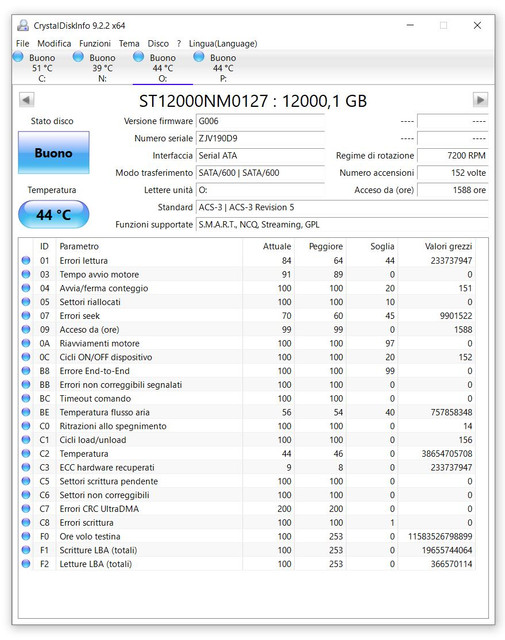

Oggi questi problemi non si sono manifestati; do' un occhiata a Crystal Disk Info e dai valori "SMART" vedo che il Disco P ha il valore "Avvia/Ferma" come pure "Cicli ON/OFF dispositivo" uguale a 510, mentre l'altro disco gemello ha solo 151. Le ore di accensione sono 1588 per entrambi (ovvio, erano stati montati insieme).
Aggiungo sto conto: da metà febbraio a oggi sono circa 138 giorni. Considerate che ogni tanto mi salta corrente (anche 2/3 volte di seguito) e devo riaccendere il PC: Quindi 151 accensioni direi che è valore corretto.... 510 assolutamente no.

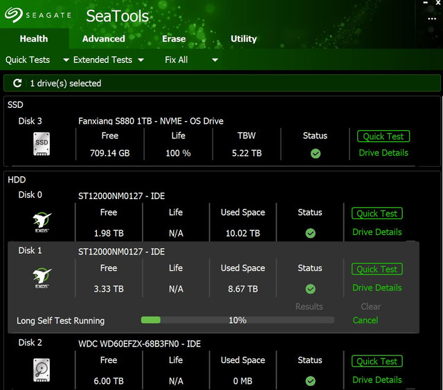

Primo test, con SEATOOLS:
il Quick test si completa senza problemi. Lancio un "Long Self Test" che arriva al 10% e poi si inchioda. Nessun errore, nessun messaggio da parte di Seatools. Ormai è fermo a 10% da 40 minuti !!! Direi che posso annullarlo ! Confermato che il disco ha problemi e pure strani fatemi dire. Passiamo ad HDTUNE...

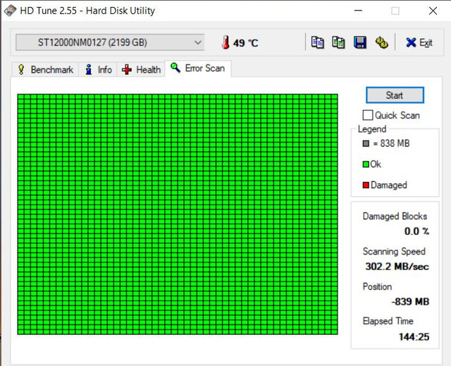

HDtune ha finito senza errori, ma il disco viene riconosciuto con dimensioni di 2199 Gb. Quindi l'ha letto tutto o solo un pezzo ???
HDTune ultima versione... possibile che non riconosca un disco da 12tb ?

Allora, calcolatrice alla mano.... non 300, ma in realtà 250 Mb/sec che ha mostrato per quasi tutto il tempo, moltiplicato 60, moltiplicato 144, fa 2,2 Terabyte e non 12 !!!
Alternative ad HDTune ???
