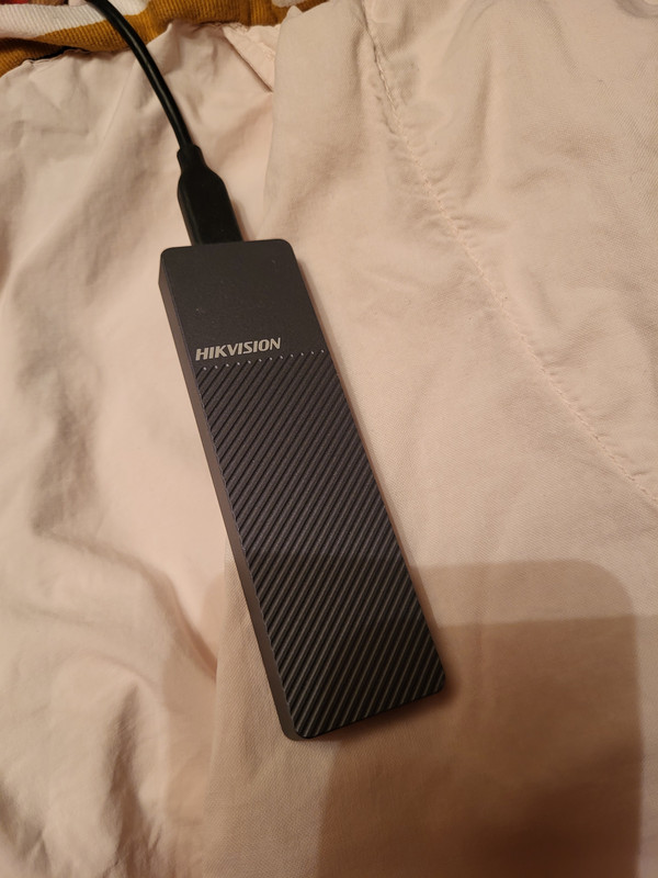

Ciao, ho messo una SSD che era di un computer in una custodia che usualmente uso senza problemi.
La posso usare tramite cavetto USB3 in tutte le porte ma non in una porta anteriore.
In altre parole, quando la connetto a un PC, la SSD viene sempre vista e la uso regolarmente, ma se la connetto su una porta USB3 anteriore al PC, anche se sembra lavorare accendendosi con il led, ma poi non viene visto il volume nel PC.
Informo anche che questa porta non funzionante con questa SSD, funziiona bene con tutte le altre SSD.
Non è nepopure il cavetto difettoso perchè l'ho sostituito.
Perchè mi succede questo?

Ipotizzo possa trattarsi di una banale questione di alimentazione carente.
Nel senso che le USB2 forniscono meno corrente delle USB3 e quel dispositivo potrebbe avere necessità di più corrente di quella erogata dalla porta USB2.
Hai altre porte USB2 su quel computer? Se sì sulle altre USB2 funziona? Che SSD è montato all'interno del contenitore-interfaccia USB?
Ad ogni modo non ha alcun senso pratico collegare uno SSD su porta USB2, lo si castra eccessivamente sulle prestazioni. Un po' come comprare un'auto sportiva e volerla usare nel traffico di punta cittadino.

MI SCUSO, non so per quale arcano mistero nel primo post ho scritto sempre USB2 invece di USB3. Uso solo porte USB3. Ora ho corretto il primo post.
All'interno della custodia c'è precisamente questo: Samsung 960 EVO PCIe M.2 NVMe.
Se inserisco il suo cavetto nelle altre USB3 posteriori al PC, questa Samsung funziona. Non funziona solo nella USB3 del Pannello anteriore. Ma questa USB3 anteriore funziona bene con le normali chiavette.

probabilmente l'ssd consuma più di una chiavetta e la porta usb anteriore riesce ad erogare meno corrente delle posteriori
la prova del 9 sarebbe provare ad collegare alla porta usb un hub con alimentatore aggiuntivo e vedere se funziona da li
comunque è un problema comune
