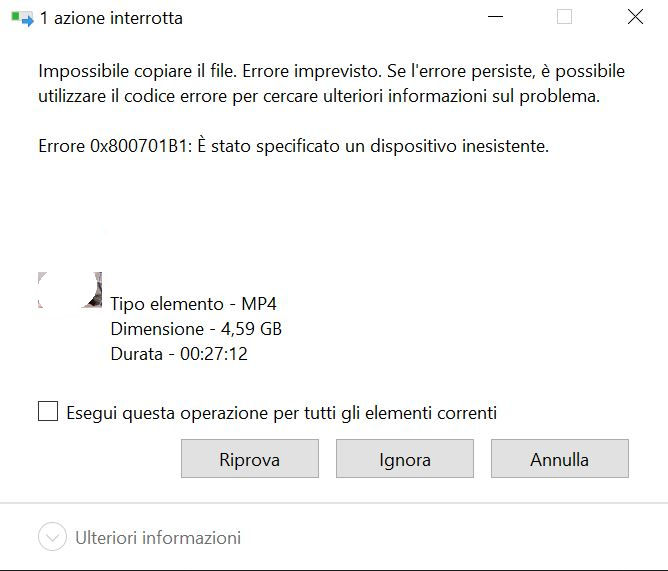

Questa mattina ho riacceso il PC senza aver connesso alcunchè alle porte USB, quando il desktopo appariva, una scritta mi diceva di non riconoscere le porte USB. Questa voce scompariva dopo qualche secondo per riapparire dopo un po'. Ha fatto in questo modo per un minuto circa e poi non più. Quindi ho inserito una Penna e appena l'ho connessa, ho ottenuto questo errore. Allego una pic. Quale strano problema ho? Posso risolvere?

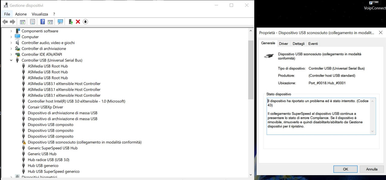

Grazie per quanto mi hai scritto, farò quello che mi hai chiesto, ma prima vorrei informarti che ho un problema su "Gestione dispositivi". Me ne sono accorto proprio ora. Che faccio? Grazie di nuovo.

Devi fare quello che ti ho detto per discernere se è un guasto all'hardware o un malfunzionamento di Windows dovuto a qualche motivo.
Il codice di errore 43 e quel messaggio di errore sono del tutto generici e secondo Microsoft vogliono dire:
"Uno dei driver che controllano il dispositivo ha informato il sistema operativo che nel dispositivo si è verificato un errore."
Di seguito mettono anche un consiglio su come reinstallare manualmente il driver del dispositivo. Consiglio che servirebbe a nulla se il danno fosse dell'hardware, quindi è meglio prima escludere questa eventualità.
https://support.microsoft.com/it-it/...a-6bca0456324e
Il mio punto su cui faccio leva è che se è vero quello che hai scritto prima:
è probabile il guasto hardware. Certo sarebbe stato bello da vedere anche chi ti mandava quel messaggio se il sistema operativo o qualche altra fonte...
