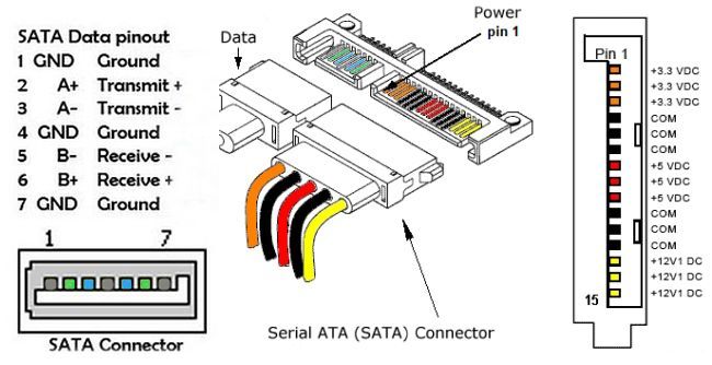

Salve vorrei sapere gentilmente se la 3,3 volt viene usata dagli hdd o ssd.
Ho uno splitter SATA con i classici 4 fili e non porta il quinto filo color arancione quello della 3,3 volt. Dovrei collegarlo ad un connettore SATA che ha appunto il quinto filo proveniente dall'alimentatore in quanto devo aggiungere un SSD assieme ad un hdd 3,5" tradizionale. E' possibile connettere questo splitter o devo acquistare uno splitter con con il quinto filo? ossia quello della 3,3volt? di solito con il colore arancione.

Ciao,
in generale ci possono essere cavi o splitter a cui manca la 3,3v, ma il connettore std è a 5 fili
https://prod-care-community-cdn.spri...d4c4-843465895
Il 3,3V che manca negli splitter o adattatori vari, sembra non compromettere il funzionamento, i 3,3V vengono comunque gstiti dal pcb dell'unità ssd usando il 12V e il 5V
The new SATA power connector contains many more pins for several reasons:
3.3 V is supplied along with the traditional 5 V and 12 V supplies. To reduce impedance and increase current capability, each voltage is supplied by three pins in parallel, though one pin in each group is intended for precharging.
Five parallel pins provide a low-impedance ground connection.
Two ground pins, and one pin for each supplied voltage, support hot-plug precharging. Ground pins 4 and 12 in a hot-swap cable are the longest, so they make contact first when the connectors are mated. Drive power connector pins 3, 7, and 13 are longer than the others, so they make contact next. The drive uses them to charge its internal bypass capacitors through current-limiting resistances. Finally, the remaining power pins make contact, bypassing the resistances and providing a low-impedance source of each voltage.
This two-step mating process avoids glitches to other loads and possible arcing or erosion of the SATA power connector contacts.
Pin 11 can function for staggered spinup, activity indication, both, or nothing.
