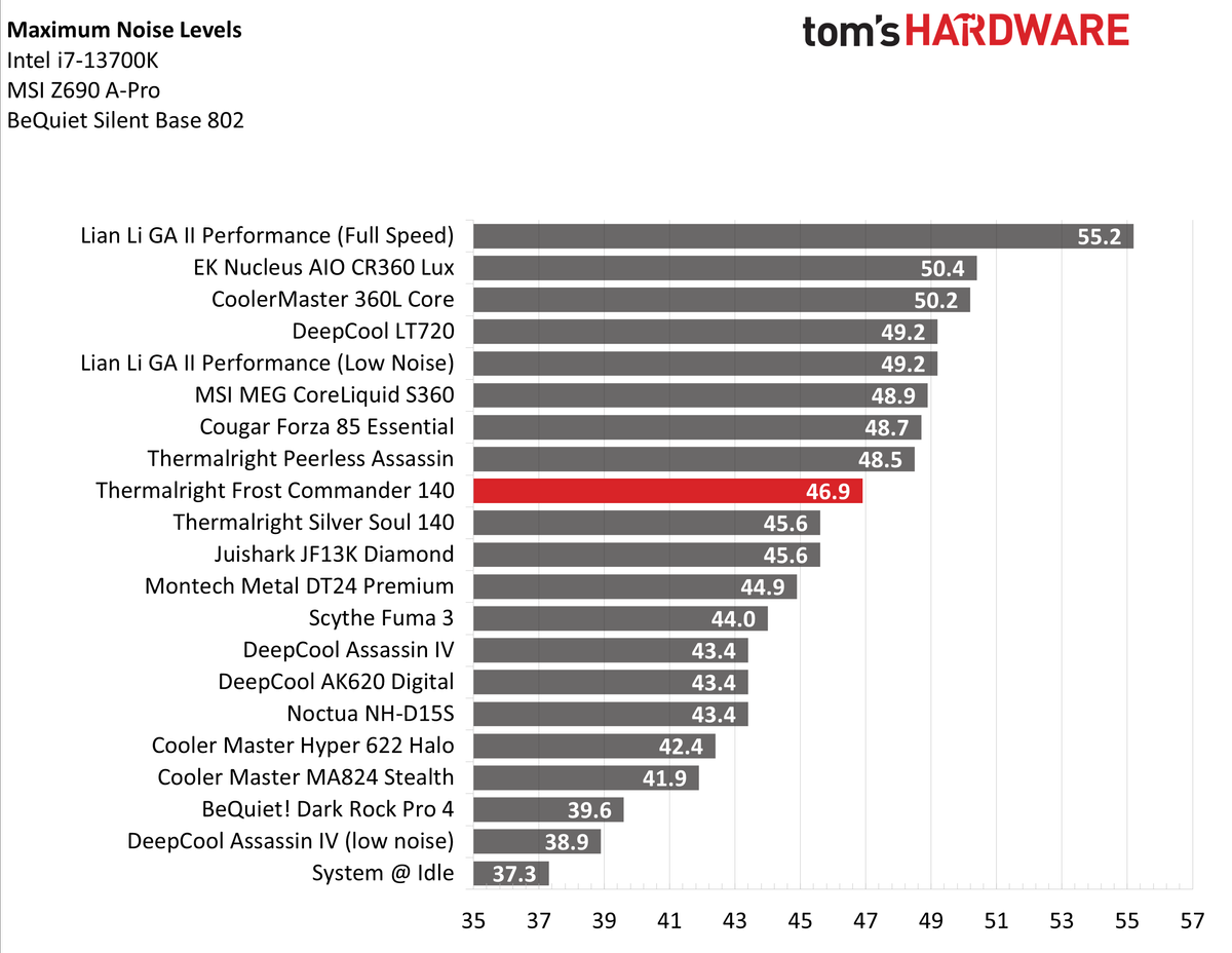

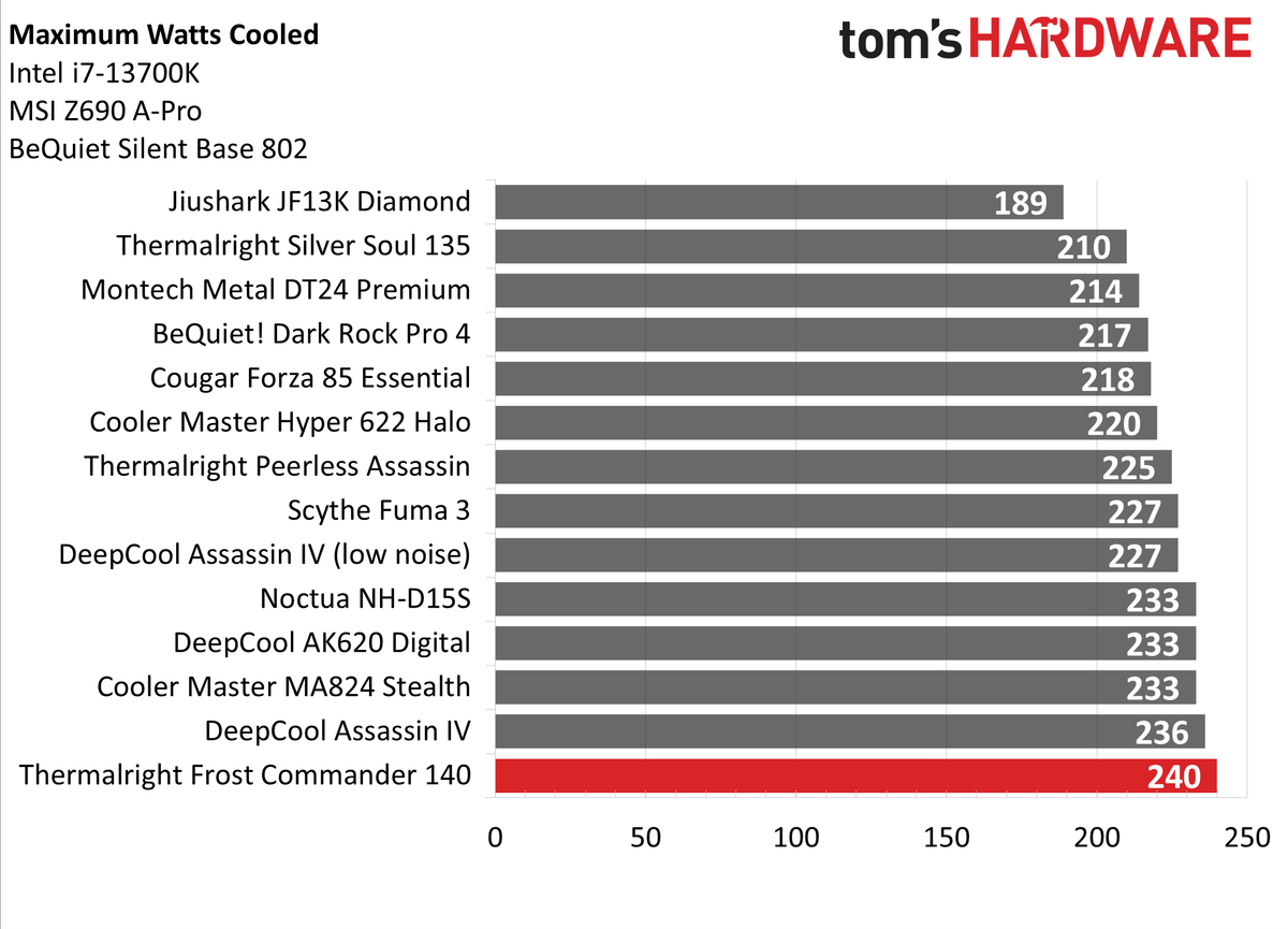

si certo, e una delle cpu piu efficienti sul mercato
sennò ce il Frost Commander 140 sempre in quella fascia
che monta una ventola da 140mm piu una da 120mm
https://cdn.mos.cms.futurecdn.net/BK...c6-1200-80.png
e anche piu prestante del pro4
https://cdn.mos.cms.futurecdn.net/QA...T6-1200-80.png
e come sonorità se la cava meglio dell'Assassin 120
inoltre potresti anche provare levando la ventola da 120mm (lasciarlo mono-fan o montare la 140mm dell'Archon)
