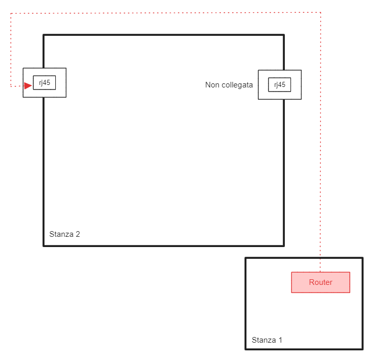

Una delle stanze del mio appartamento possiede due prese ethernet a muro, delle quali (purtoppo) una sola è stata collegata al router (presente in altra stanza) attraverso l'unico cavo ethernet che attraversa il corugato.
Schematizzando, la situazione attuale è la seguente:
La linea rossa tratteggiata rappresenta il cavo ethernet che dal router, installato nella Stanza, arriva ad una delle due prese a muro presenti nella Stanza 2. Cosa importante: aprendo il cassetto della presa non collegata è possibile vedere e maneggiare il cavo ethernet che arriva alla presa collegata.
Obbiettivo:
L'obbiettivo finale è quello di riuscire a cablare anche la presa scollegata senza dover stendere un nuovo cavo. Purtroppo il corugato è completamente occupato ed è letteralmente impossibile far passare null'altro. Fuori discussione anche la possibilità di installare una canalina esterna.
Possibile Soluzione

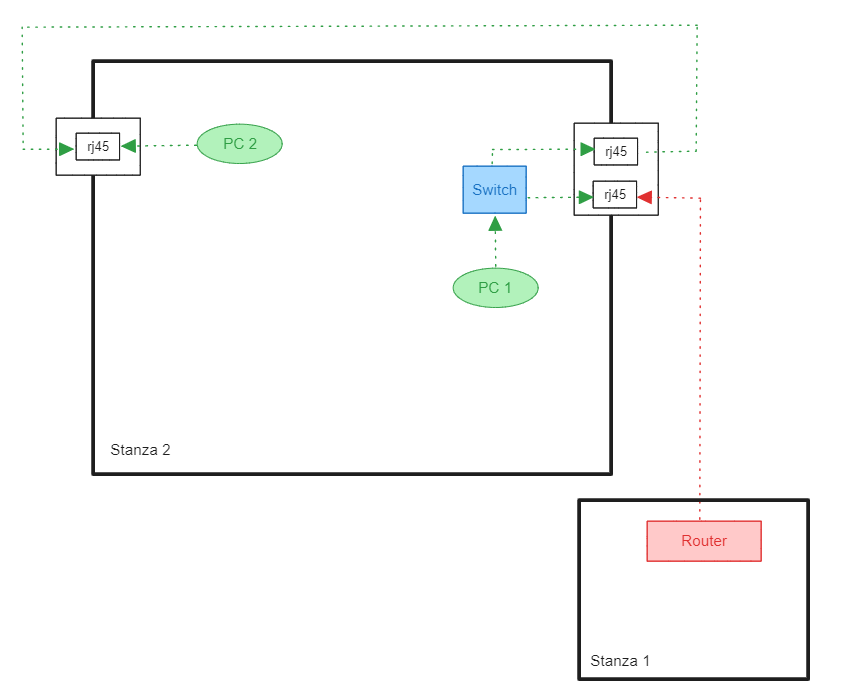

La soluzione a cui sto pensando è la seguente:
  1. Taglio il cavo ethernet all'altezza della "presa scollegata" crimpando l'estremita del cavo "Stanza Router -> Stanza 2" ad un frutto femmina presente nella presa.
  2. Collego un cavetto che esce dal "frutto femmina" alla presa di input di uno Switch (appositamente acquistato)
  3. Collego ad una delle prese di output dello switch l'altra estremità del cavo tagliato (opportunamento crimpato *), ovvero quella che va dalla mozzatura alla seconda presa presente nella stanza.
* Su come collegare il secondo tratto del cavo "tagliato", vedo due possibilità:
  1. Crimpare l'estremità mozzata con un frutto maschio, da collegare direttamente allo switch.
  2. Montare un secondo frutto femmina nella presa a muro, nel quale andare a collegare l'estermità mozzata. Quindi collegare lo switch con la presa con un secondo cavetto.
Cosa ne pensate? Può funzionare? Vedete svantaggi o soluzioni alternative migliori?
Grazie per i suggerimenti

Si la soluzione mi sembra valida e funzionale.
Il mio consiglio è quello di mettere (dove andrà lo switch) due frutti rj45 e poi collegarci lo switch con dei cavi precrimpati.
Unico dubbio è quanta "scorta" ci possa essere le canaline per fare un lavoro senza imprecare ( se non hai cavo in eccesso dentro la vedo difficile). Nel caso basta che sfili il cavo che va al pc2 (fissandoci prima un cavo nuovo al capo ) così hai più spazio per lavorare.

Ciao Kaya, ti ringrazio molto per la consulenza!
Dovrei avere una 10-15 cm di cavo "recuperabile" dalla presa scollegata, ma devo effettivamente verificare meglio.
