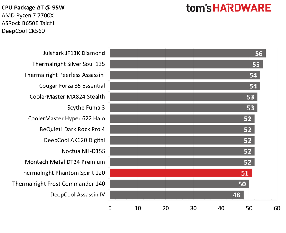

La sigla esatta della ram?
Come dissi e un po limitato meglio un Thermalright's Phantom Spirit 120 magari
Il resto tutto ok direi

Per il dissipatore effettivamente ho notato che il 7700x è una bella stufa.
Cambierò il 212 Halo con il Cooler master hyper 622 halo.
Mi piace che sia tutto intonato anche con le altre ventole scelte per il case
----Modifica delle 17.49----
Dopo una revisione di pezzi, valutando anche il dissipatore da te suggeritomi (costa 60€ meno del CoolerMaster e due ventoline doppio ring colorate non valgono mai 60€ di differenza)
-Scheda Madre: Gigabyte B650 Gaming X AX Socket AM5 - BPM Power: 201,51€
-Processore:Amd Ryzen 7 7700X - BPM Power: 297,74€
-Dissipatore CPU: Thermalright Peerless Assassin 120 SE ARGB Bianco - AMAZON:37,99€
-Scheda Video: XFX Radeon RX 7900 GRE - AMAZON: 599,00€
-Ram: G.Skill Trident Z5 Neo RGB 32 Gb - DDR5 6000Mhz CL 36 - BPM Power: 128,28€
-Storage: 2x SSD M.2 Crucial P3 Plus 3 Tb Pci express 3.0 - BPM Power: 223,70€
-Alimentatore: Corsair RM 750e 750w 80 PLUS - BPM Power: 125,05€
-Ventilazione: 3x 120 Cooler Master Halo White ARGB con controller - AMAZON: 52,99€
-Spese Spedizione Amazon per VGA 9,99€
Totale Spesa BPM POWER:976,28€
Totale Spesa Amazon:693,12€
Totale PC:1.669,40
Ho anche valutato se spingermi sulla 7900xt ma sarebbero stati altri 150€ in più.
Non ero convinto di superare i 1800 e non ho trovato altro modo per abbassare i costi medi senza calare di qualità.
Voi che mi dite?
Welcome to My OBLIVION
Ultima modifica di Mofixx : 02-03-2024 alle 17:50.
Mofixx è offline   Rispondi citando il messaggio o parte di esso
Old 02-03-2024, 18:09   #18
celsius100
L'Avatar di celsius100
Iscritto dal: Jul 2012
Messaggi: 141951
Direi tutto bene
X il dissi però intendevo il Phantom spirit
https://cdn.mos.cms.futurecdn.net/7B...QLT-970-80.png
Che un poco meglio del Peerless
