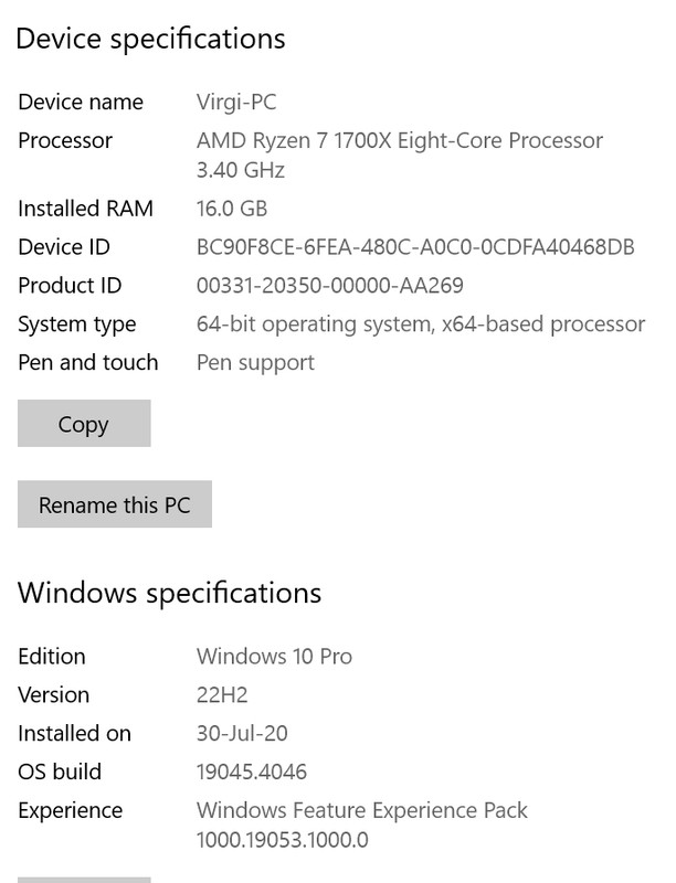

Ciao tutti,
ho un computer fisso assemblato da me su vostri preziosi consigli <3 - che qualche mese fa è stato in riparazione perchè mi dava errori, e mi hanno riferito semplicemente essere stato troppo surriscaldato e l'hanno rimontato loro più professionally, cambiando la ventola (ecco perchè sotto è tagliata, non ho capito che hanno montato).
Le caratteristiche sono queste:
Un mio amico - un poco nerd ma qui non sa più come procedere - mi ha detto di raddoppiare la ram, comprando la stessa, dato che avevo due banchi vuoti.
Nella mia ignoranza assoluta l'ho comprata, e installata; stessa marca, stesso quantitativo.
Modello preciso: Ram DIMM DDR4 16GB G.Skill 3200 CL16 KIT (2x8GB) Ripjaws V [F4-3200C16D-16GVKB]
Non è successo niente, allora mi ha fatto controllare queste impostazioni RAM, essenzialmente non la vede.
Mi dice che forse bisogna aggiornare il BIOS ma è pericoloso perchè si butterebbe scheda madre?
Vi chiedo una mano a non buttare la RAM nuova (non è amazon, non posso restituirla se funziona). Ci lavoro col pc, ho tutto qua, quindi vi chiedo suggerimenti ma facendomi andare cautamente.
Grazie in anticipo

Non puoi montare 4 stick di RAM e pretendere di mandarla in overclock a 3200mhz su quella mainboard. Al massimo 2 stick supporta in quella modalità. Se ne vuoi 4 devi impostare il bios per farla lavorare a frequenza standard (jedec) che sarà sui 2666 Mhz o giù di li.
E cmq non è garantito che funzioni xkè quelle RAM non sono certificate per funzionare in 4 slot. Il tentativo però lo puoi fare.
---edit---
Sei sicura che gli altri due slot funzionino? Scambia gli slot e infilaci solo le 2 RAM che hai già e guarda se si accende.

Le RAM sono in QVL ma il funzionamento a 3200Mhz è garantito solo per 2 slot. Ciò non implica che non funzionino ma non sono state testate in quella configurazione o se è stato fatto non è andata a buon fine. Quella frequenza con quel processore è considerato overclock e in quella configurazione a 4 stick non è garantito il funzionamento; non c'è scritto.
Se a lei funziona ugualmente dopo aver ripulito gli slot e inserito correttamente gli stick, tanto meglio. Ma di fronte ad una QVL ufficiale con quel modello di ram esatto che asserisce che gli slot supportati sono solo due mi domando con che parametri operativi riescano a funzionare e quanto saranno stabili nel tempo.
Non sono concorde col tuo pensiero: ovvero che se si accende, il pc và e all'apparenza sembra funzionare allora va tutto bene. Tecnicamente mi piacerebbe approfondire proprio per capire quanto margine di manovra e tolleranza c'è al fine di violare le specifiche della QVL e riuscire ugualmente nello scopo.
È una curiosità tecnica. Da tecnico e riparatore nutro l'esigienza di capire e sperimentare conscio del fatto che esiste una lista di compatibilità, che se qualcosa va male non ci si può lamentare, ma se all'apparenza funziona come nel caso di questo thread, vorrei capire xkè e come và.
Anch'io mi sono trovato svariate volte a montare stick non in qvl che funzionanavo, altre volte no ed il motivo più frequente sono i limiti dei segnali digitali elettrici delle piste della mainboard. Per declinazione professionale non posso consigliare qualcosa che non è ufficiale se non ho alle spalle un'esperienza per la quale posso affermare che funzionerà ugualmente.
Se accadesse un analogo caso ad un altro utente, risolleverei le medesime perplessità, xkè la mia esperienza và in tal senso.
