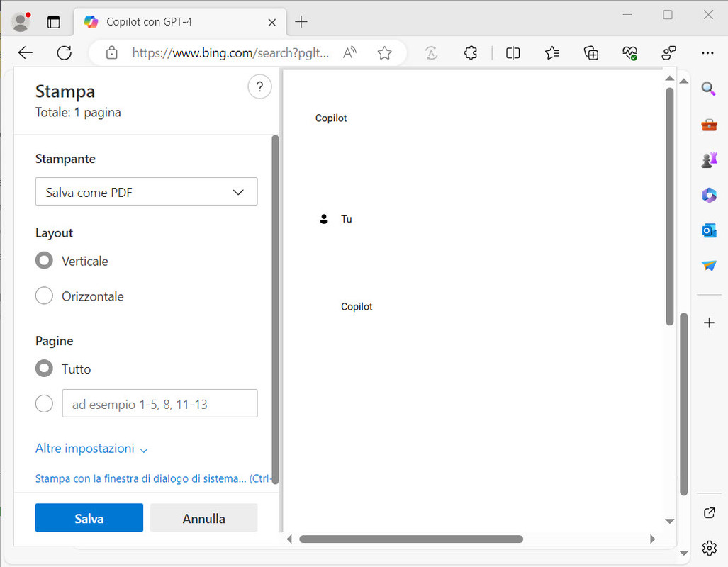

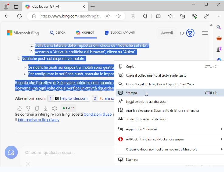

Con Copilot, qualche volta avrei bisogno di stampare o di salvare in PDF i risultati.
Con Edge in Windows 10, questo � il risultato:
tentativo di salvare in PDF dopo aver selezionato i risultati ottenuti:
Idee?

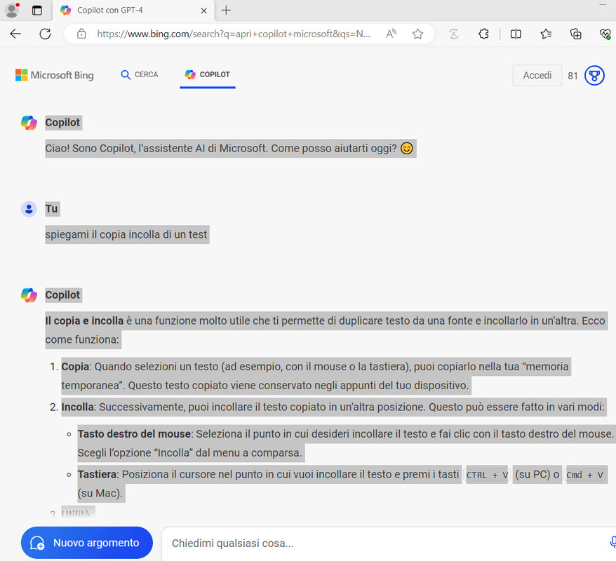

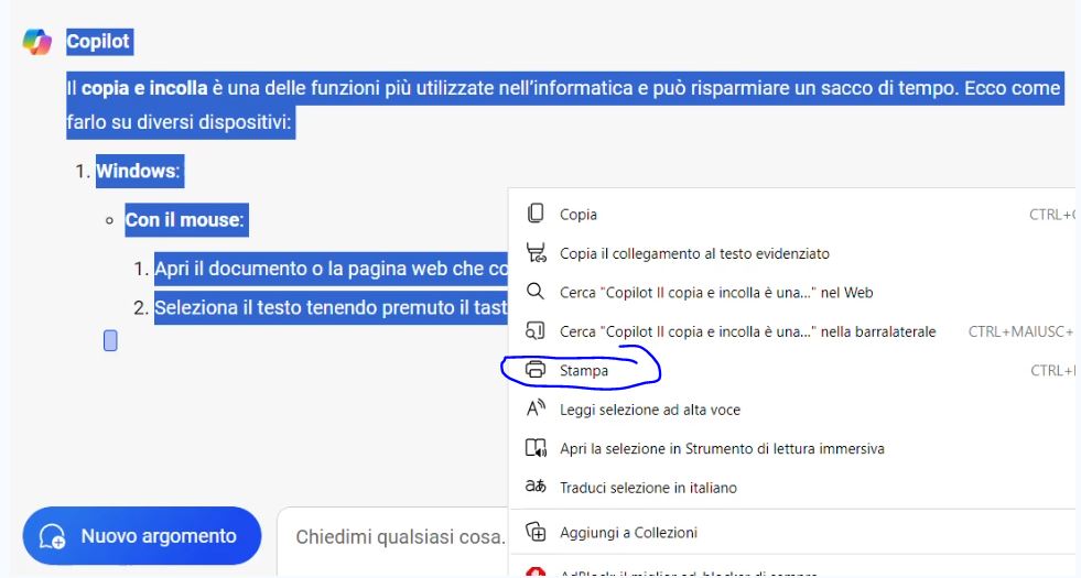

Vorrei semplicemente salvare al volo da Copilot in PDF il test della risposta con la sua impagaginazione, esattamente posso salvare una pagina web dall'interno di Edge in formato PDF con Save as PDF o una stampante virtuale.
Ecco il medesimo esempio dopo aver chiesto a Copilot di spiegare il copia-incolla.
Questa � la risposta selezionata:

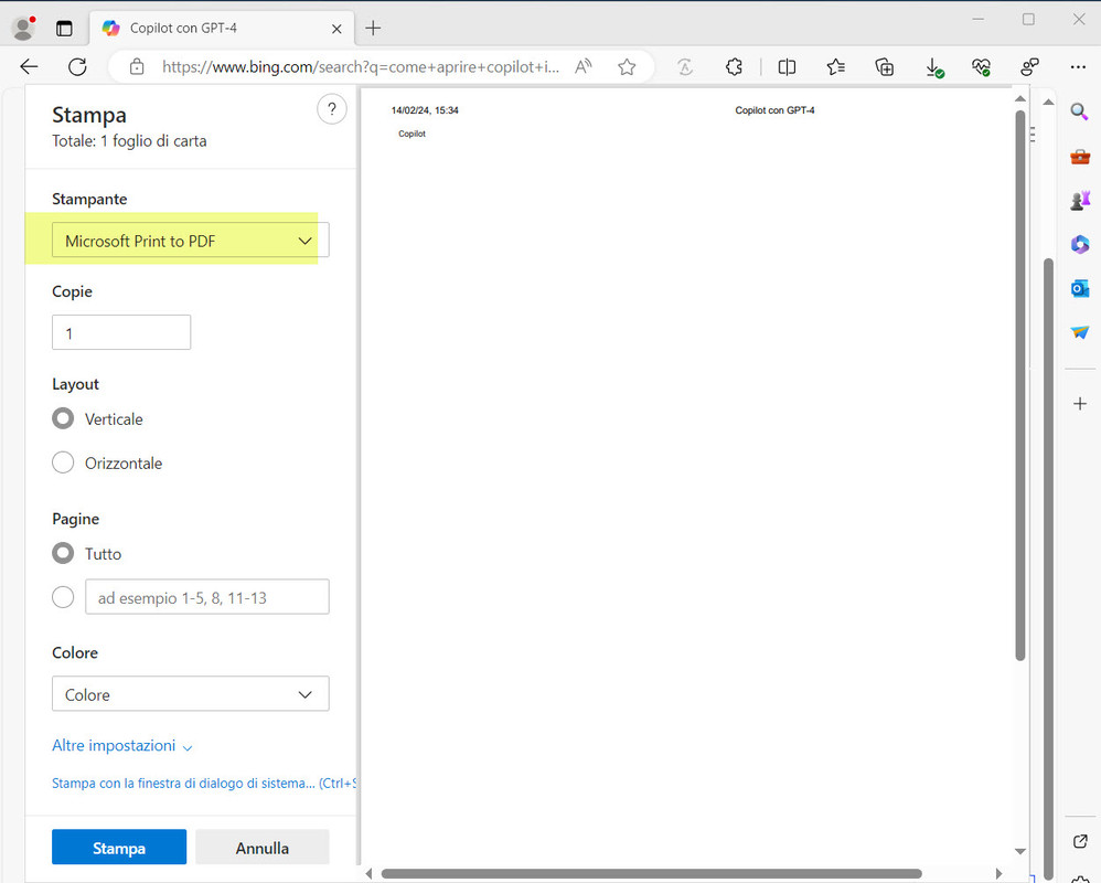

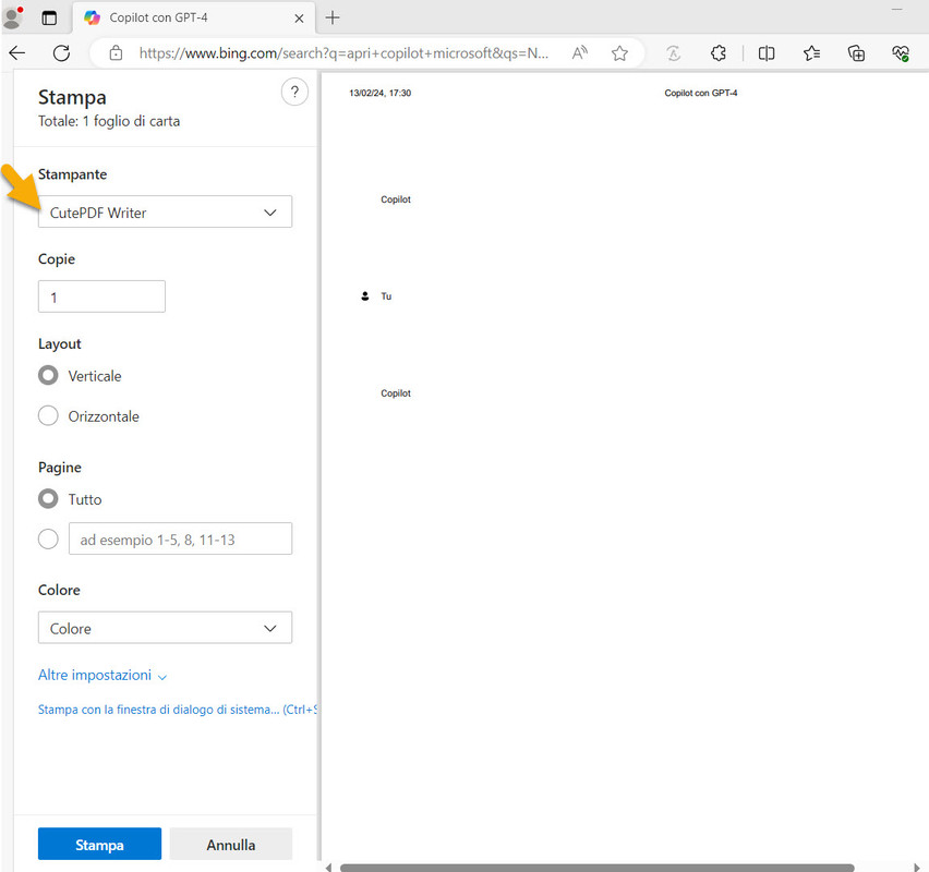

Questa � l'anteprima del tentativo di salvare la risposta di Copilot in formato PDF con una stampante virtuale, usando il tasto destro Stampa:
Ma l'anteprima (ed il risultato su carta) � il medesimo anche se volessi stampare con una stampante fisica.

Selezionando una parte di chat e usando come stampante "Microsoft Print to PDF", viene stampata in PDF solo la parte selezionata.
SysLack � offline   Rispondi citando il messaggio o parte di esso

Microsoft Print to PDF NON stampa selezione risposta Copilot
Originariamente inviato da SysLack Guarda i messaggi
Purtroppo da me non funziona....
Originariamente inviato da swan_x Guarda i messaggi
ah beh questo sarebbe davvero il colmo ... grazie della tua segnalazione.
ma possibile che l'OP inizi un thread per un problema che poi invece ha una soluzione tanto banale?
io ripeto, non ho mai provato poich� non uso copilot n� tantomeno edge, ma la soluzione dell'utente sopra mi sembra tanto ovvia quanto mi pare incredibile che chi ha iniziato questo thread non abbia provato a fare altrettanto ...
inoltre, altro mio banale e superfluo suggerimento (ma tant'�, siamo qui al 12ー post x una cosa che si poteva risolvere con una selezione ...) se il tuo problema � solo salvare UNA PARTE di chat (io pensavo che il problema fosse come stampare in pdf) puoi benissimo usare un programma semplice come MasterPDF Editor che con un pdf (dopo la stampa) ti permette di modificare la pagina come tu vuoi, eliminando parte del testo e/o riposizionando il resto a tuo piacimento
Ecco la "risposta"; ho interrotto copilot, selezionato parte della risposta, tasto destro Stampa..
Se una cosa da voi funziona, non � detto che sia inutile aprire un thread.
E come ho dimostrato il bug esiste e non ha la risposta banale di usare il Microsoft Print to PDF (al pari di CutePDF che ha mostrato lo stesso comportamento).
E non vedo il motivo di giustificare il fatto che usando un workaround mediante software di terze parti esista una soluzione a latere, quando invece sia invece innegabile che - almeno da me - il bug � evidente e lo sto documentando e riproducendo. Quindi, almeno da me, � un bug ripetibile. E non � questione di impostazioni di stampa particolari.
E per questo ho aperto il thread: cercare di capire questa anomalia, dove pu� essere il problema.
Ringrazio per i suggerimenti ma non ritengo sia ozioso aprire un thread per cercare soluzioni e condividere problemi.
Ebbene s�, questo � il 13.o post del thread e se poi dovesse servire un video, registro pure quello.

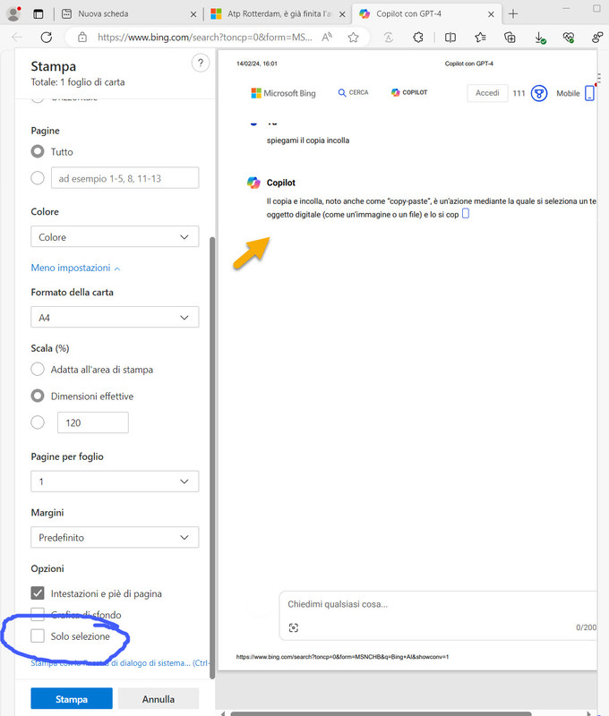

Ho scoperto l'arcano: E' proprio l'opzione 'Solo selezione' che crea il problema (anche con Microsoft Print),a parit� di ogni altra impostazione.
upload image

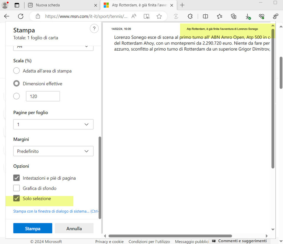

Se invece seleziono il testo di una notizia, la stampa su PDF funziona:

Nei miei rapidi test non avevo modificato le opzioni di default, che comprendono la spunta su "Solo selezione".
Con la spunta "Solo selezione" non ho problemi nell'ottenere il PDF solo della parte selezionata, tranne che in un caso: se viene selezionato "Copilot" scritto all'inizio della risposta; in tal caso, il testo selezionato compare (un po' paradossalmente) solo deselezionando "Solo selezione".
A farla breve, per non avere problemi bisogna evitare di selezionare la scritta "Copilot". Anche per voi � cos�?

Togliendo 'Solo selezione', il risultato � inconsistente:
- se seleziono tutta la risposta, il risultato � la solita pagina bianca, con solo la scritta Copilot ...e nient'altro.
- se seleziono solo una parte della risposta anche il 99%, allora ottengo il PDF con il testo selezionato.
Ad esempio, domanda: "Spiegami il copia-incolla e sottolinea i comandi in grassetto"
saltando di selezionare l'espressione "Certo!" - all'inizio della risposta - e selezioanando tutto il resto fino alla fine o solo il testo parziale, allora produce il PDF richiesto, senza - appunto - seleziona 'Solo selezione'.
Insomma devo andarci di fino per capire cosa/come funziona.
Certamente selezionare quel Copilot o meno pu� produrre risultati inaspettati che descrivi.
