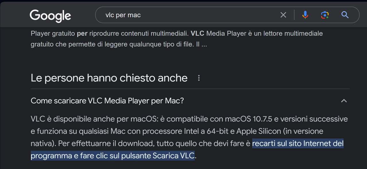

Macché ti prendo in giro..ora guardo..
Forse ho cercato male
