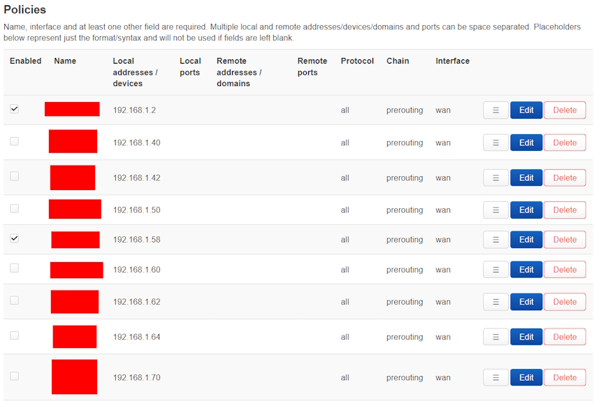

Generalmente tramite indirizzi IP, es:
screenshot del mio pbr, vpn-policy-routing è praticamente identico. (nella tabella ho preparato impostati gli IP dei dispositivi di cui mi capita di switchare tra WAN e VPN).
- Vuoi che il traffico di un dispositivo della LAN passi dalla WAN e non dalla VPN?
Imposti l'IP di quel dispositivo in "local addresses/devices" e spunti "enabled"
- Vuoi che il traffico della porta x di un dispositivo della LAN passi dalla WAN e non dalla VPN?
oltre all'IP del dispositivo, aggiungi anche la porta interessata in "local ports" (solo il traffico di quella porta passerà dalla WAN, il resto dalla VPN).
- Vuoi che in generale (per tutti i dispositivi della LAN) il traffico di un sito web passi dalla WAN e non dalla VPN?
Imposti il dominio (es. hwupgrade.it) in "Remote addresses/domains" e spunti "enabled" (su questo però non ricordo se vpn-policy-routing sia in grado di farlo, probabilmente lavora con gli IP, quindi va ricercato ed impostato l'IP di hwupgrade.it)
Nella parte bassa della pagina di configurazione di pbr/vpn-policy-routing trovi la zona "Custom" con già preimpostati dei servizi es. Netflix e Prime da poter escludere dalla VPN.
Lì puoi aggiungere anche altro, c'è uno script che scarica l'intero range IP es. di disney, microsoft, rai, mediaset etc. etc. da poter escludere dalla VPN.

in pratica dici quali IP usano la VPN e quali no giusto? In questo modo il televisore e la playstation ad esempio non vanno su VPN.
Ma in vece se volessi che il Wi-Fi andasse su linea normale come potrei fare? Io vorrei che TUTTO andare su internet normale TRANNE la porta 1 dell'access point.
