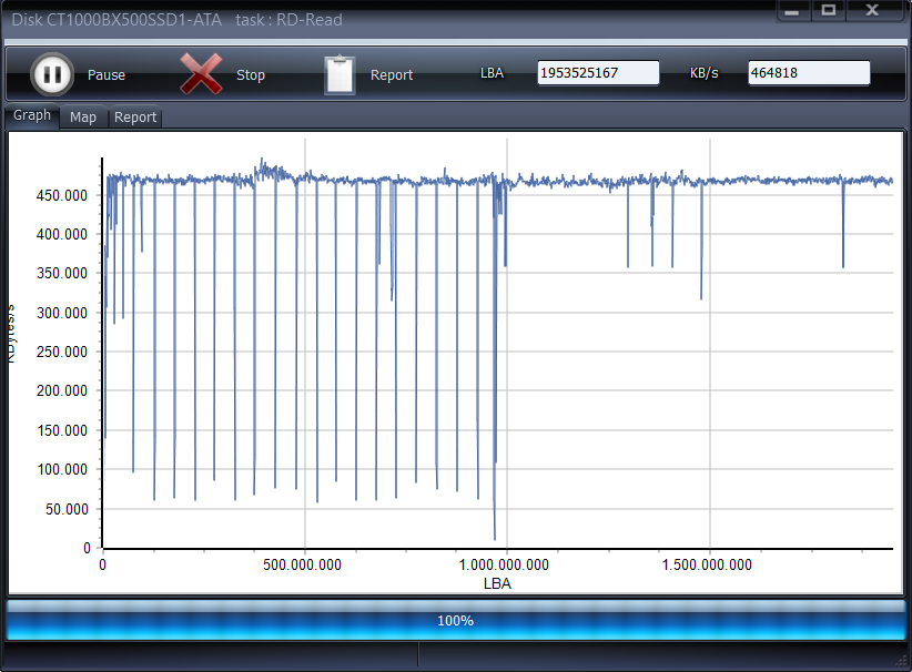

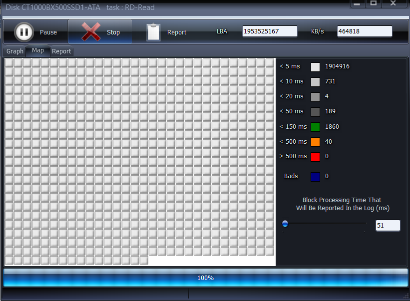

Ora ho notato un problema di trasferimento, dove la velocità va sui 10/12 mb/s ma cala spessissimo a 0, bloccandosi lì magari per qualche secondo per poi ripartire. Mi è venuto subito un colpo , visti i precedenti... Ma possibile mi si sia danneggiato pure il secondo hard disk nuovo di zecca?!
Ho fatto un test con il programma HDDScan, vi metto qua i risultati, non so se siano quelli giusti per farvi capire la situazione (ho effettuato il test "Read Data to the Host")
Spoiler:
[IMG][/IMG][IMG][/IMG]
Spero possiate aiutarmi a capire, e vedere se c'è una soluzione di qualche tipo, o se è un segnale che il disco sta per morire in pratica, con tutti i miei dati su ed è da cambiare, boh.

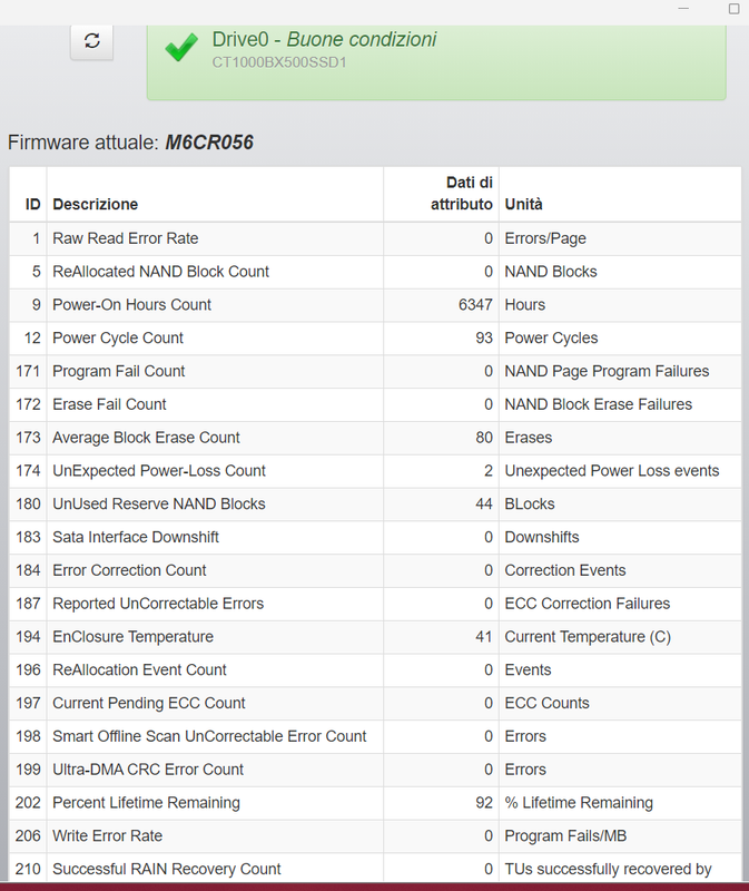

Ad ogni modo, usa il tool del produttore, cioè
https://it.crucial.com/support/storage-executive
per farti dire se il SSD ha qualche problema evidente nei dati SMART o se è la norma come purtroppo sospetto io.

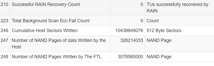

Eh, me lo ha consigliato un informatico, dai pareri di amazon pareva anche decente
Il programma dice che è in Buone condizioni...
Spoiler:
Ma se è la norma, significa che andrà così e basta, o che potrebbe crasharmi da un momento all'altro?
