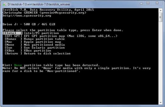

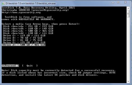

Ho letto del programma testdisk , installato e avviato ho selezionato l'hd queste sono le schermate ai passaggi successivi

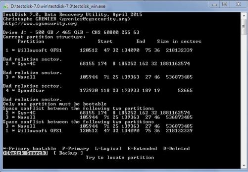

qui mi dice che ci sono 4 partizione e dei conflitti tra di loro , e qui mi sono bloccato e non so come procedere nel riuscire a recuperare qualcosa, mi potete dare dei consigli? o qualche dritta, ho provato a cercare delle guide esaustive ma niente.

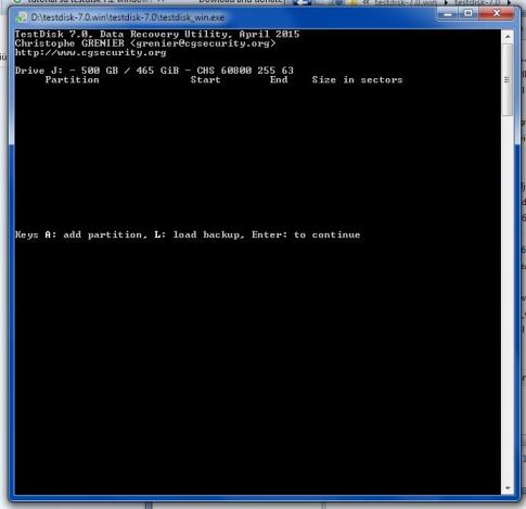

A questa schermata ho selezionato la 1° partizione dato il comando "Quick Search" mi ha fatto il test di tuttii cilindri e il risultato e stato questo
e qui mi sono fermato.

Messaggi: 21055
Per prima cosa scarica ed usa CristalDiskInfo o HD Sentinel Pro portable ed usali per vedere i dati SMART del disco in questione, ti diranno anche una loro valutazione sulla salute del disco.
Se hai dubbi e perplessità posta qui un schermata dei due programmi opportunamente predisposta per contenere tutte le righe dei dati SMART. Così ci diamo un occhiata.
Per il momento astieniti da tentare recuperi di dati perché se il disco è in cattivissime condizioni, cioè con settori rovinati in abbondanza, potrebbero rendere lo stesso inservibile. Meno lo accendi e meno cerchi di farlo funzionare meglio è in altre parole, al momento.

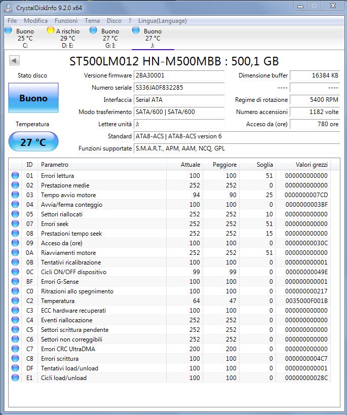

Ho interrogato l' hd con il programma Cristaldisk
sembra che il suo stato sia buono, ora cosa faccio ?

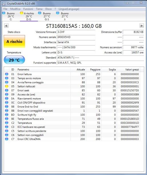

Approfitto nel controllo degli hd ne ho uno in giallo
cosa posso fare per riparlo o è a rischio questo hd ?

Old 21-11-2023, 07:14   #5
piwi
L'Avatar di piwi
Messaggi: 5246
Questo ulteriore disco è a rischio. Potrebbe abbandonarti all'improvviso come durare altri anni; ma non è il caso di utilizzarlo dati di cui non si abbia copia e/o abbiano importanza.

Originariamente inviato da fly1971 Guarda i messaggi
OK, ci siamo tolti questo pensiero. Cosa fare ora? Adoperare un buon programma di recupero dati sperando che riesca farcela.
Io solitamente adopero quelli che ritengo ottimi programmi, cioè R-Studio e GetDataBack. Sono a pagamento, non ne conosco di gratuiti che sanno essere al loro livello, consentono di scaricare una versione trial che permette di vedere cosa dicono di saper fare e poi eventualmente acquistare la licenza per attivare il recupero vero e proprio.
nessuno ci pensa mai, ma quel disco ha fatto 7 miliardi di giri

piwi
L'Avatar di piwi
Messaggi: 5246
Che vuoi che siano ... A lavoro (normali PC desktop, dischi Seagate Barracuda) c'è roba con oltre 70000 ore sul groppone

Old 22-11-2023, 18:22   #11
HDDaMa
L'Avatar di HDDaMa
Iscritto dal: Aug 2018
Città: Verona
Messaggi: 1150
Questo solo tu puoi saperlo ed accertarlo, il computer è lì da te
Sono programmi di recupero partizioni o dati, come tutti hanno la possibilità di riuscire o no, dipende dal tipo di "danni" sul disco. Se non riescono si deve ricorrere ad alternative, miracoli non ne fanno.
Il problema è che TestDisk può fare molti danni se si utilizzano le sue funzioni non appropriate al problema logico riscontrato.
Se poi il problema è a livello fisico, non è per niente adatto.
E' necessario effettuare una corretta diagnosi prima di tutto, e comunque non è il sw che consiglierei per effettuare un recupero dati perchè una volta applicate le modifiche tramite TestDisk, queste saranno irreversibili.
Il recupero dati corretto è quello tramite l'utilizzo di tool che effettuano un'analisi in sola lettura del disco e che poi permettano la ricostruzione virtuale dei dati contenuti, così da poterli salvare su un secondo disco.
A tal proposito, la risposta più corretta gliela avevi già proposta ieri... ammesso che non ci siano dei seri problemi fisici sul disco.
Altrimenti gli strumenti da utilizzare sarebbero altri, a livello professionale.
Ultima modifica di HDDaMa : 22-11-2023 alle 18:26.

Scusate ma come faccio a capire se ho un danno fisico all'unità, ho fatto il test con testdisk e cristal disk , se ci fosse un danno fisico come si sarebeb uscito come risultato, ho controllato l'unità con con Partition Magic e mi ha analizzato la superficie e tutti i blocchi me li segnava verdi che non c'erano errori di lettura, posso dedurre che l hd sia integro a livello fisico o servono altri test più accurati e che con che prgrammi farli?

HDDaMa
L'Avatar di HDDaMa
Città: Verona
Messaggi: 1150
In realtà questi test non permettono di capire se il disco è fisicamente a posto al 100%, ci sarebbero altri test più approfonditi da fare con altri tool (tipo Victoria) ma porterebbero via tanto tempo e potrebbero mettere a rischio i tuoi dati.
Mi rendo conto che non sia una cosa semplice, però dai test che hai fatto si può dedurre che molto probabilmente dal punto di vista fisico è integro.
Il danno è a livello logico, ma rimane il fatto che Testdisk quasi certamente non potrà aiutarti.
Prova a vedere con UFS Explorer demo se ti viene mostrata la struttura cartelle.
