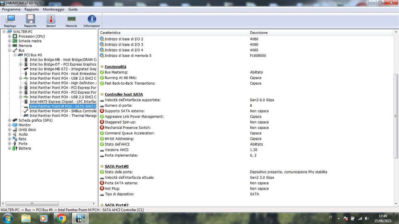

Ciao a tutti. Ho visto su molti programmi e non dicono se la mia scheda madre del mio Pc portatile supporta sata 2 o 3 ma ho trovato HWINFO che non sono certo che lo dice. Secondo voi dallo screenshot la mia scheda madre supporta sata 3? Grazie

C'è scritto gen3 6 gbps. Cos'è che ti sfugge?

Avevo il dubbio dove c'è scritto sata port 0 e sata port 2 che non mi da sata gen3. Grazie cmq
hai sia le gen 2 che le gen 3.
modello preciso di mobo?
La porta è sata 3, ma l'hd collegato e' un vecchio sata 2.
E' un Pc portatile modello Samsung NP270E5E-X04IT
